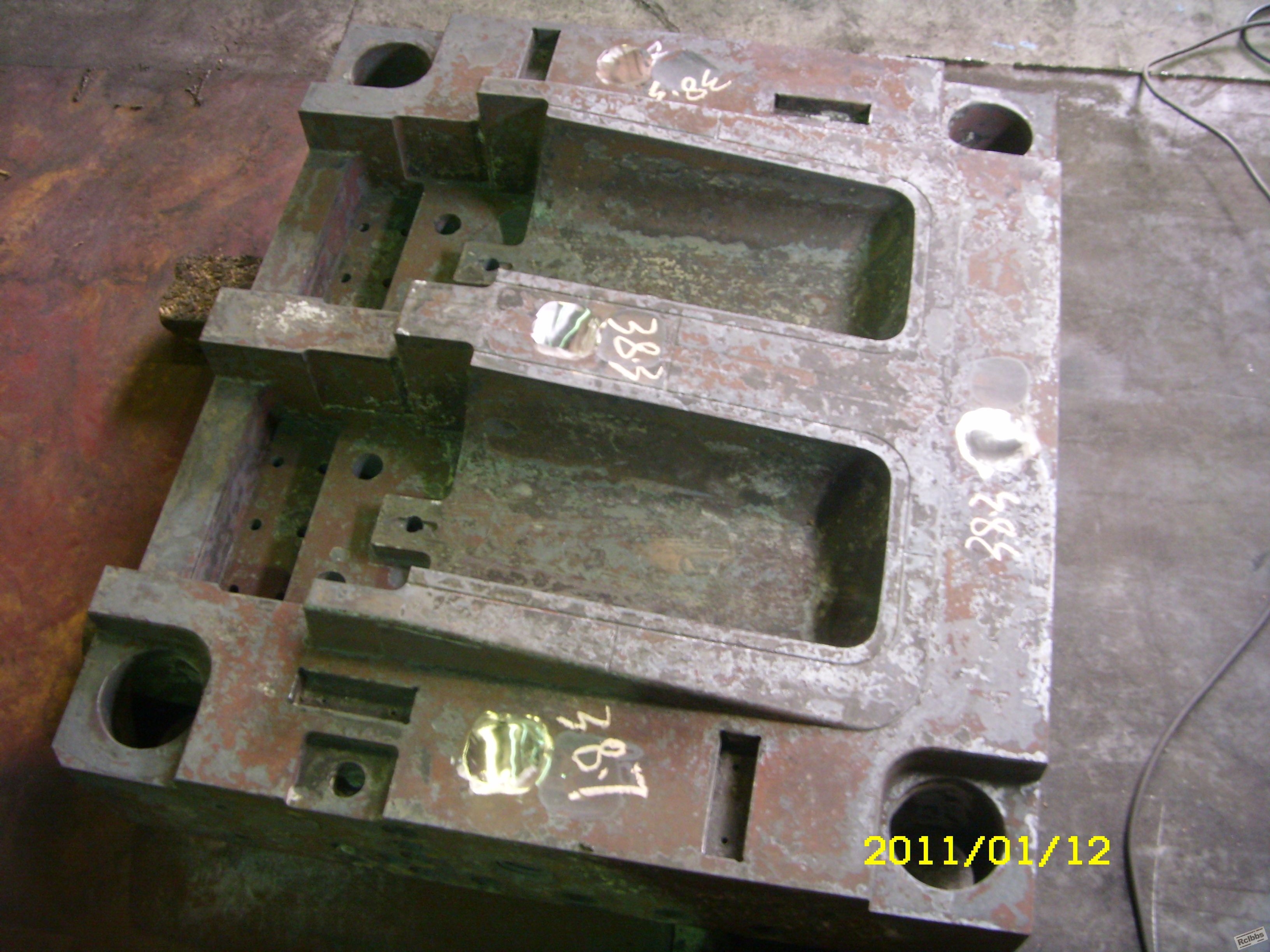

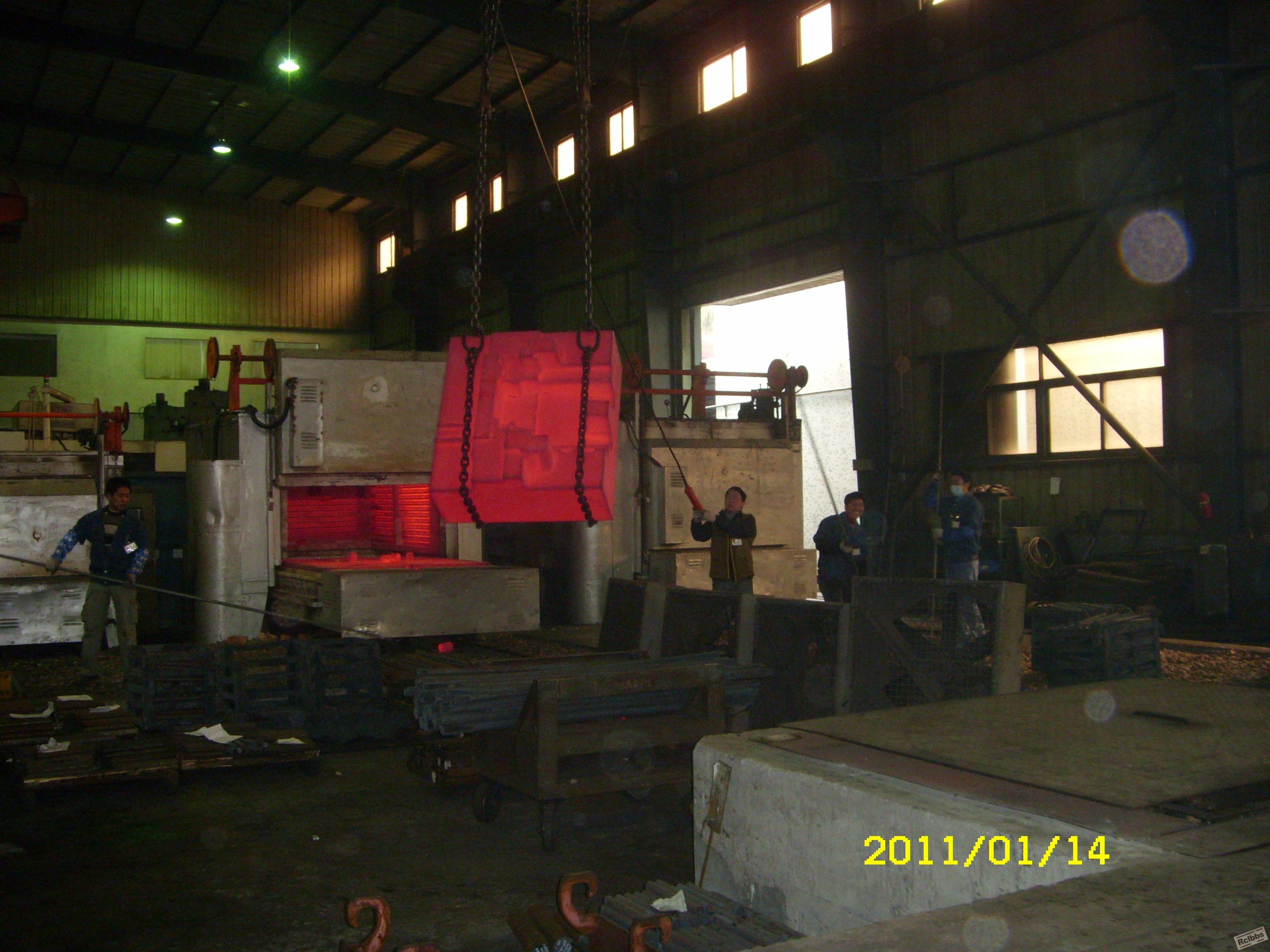

发表于 2011-6-20 22:56:38 | 显示全部楼层
我们客户现场做的几个工件,上传给大家看看
签到天数: 35 天
发表于 2011-6-20 23:49:16 | 显示全部楼层
回复 4# 大虫
    不错,
不过是比较大的模具可以这样做

 楼主| 发表于 2011-6-21 11:21:22 | 显示全部楼层
回复 4# 大虫
你的模具也有孔、槽等结构,淬水时采用什么方法来避免开裂?

发表于 2012-8-9 21:53:22 | 显示全部楼层
4楼,可否介绍下,你们客户所作的模具的尺寸大小,淬火池的容积大小,他们是怎么控制冷却的?本人也急需要这方面的信息
发表于 2012-8-9 21:56:51 | 显示全部楼层
就图片看,处理结果不怎么令人满意,是没经过回火还是?有做金相组织吗?
模具重量多少
发表于 2012-8-9 21:58:55 | 显示全部楼层
一般这种钢在淬火+回火后硬度都在HRC42~47,这个硬度才耐磨,能否介绍下你们客户的处理工艺
