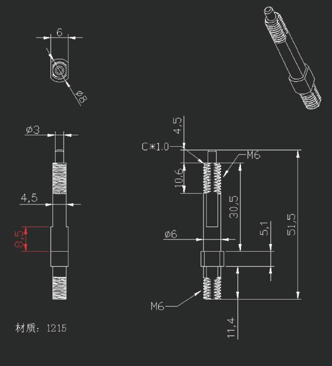

附件的轴热处理多少才能最硬?
扭断力达到200KG

建议HRC35-38,过高易断,过低强度不足.

应该使用调质硬度,不能太高,轴不需要高强度

但我们处理到HV550-600它都不会断
扭断力在160

1215钢材料的强度较低,换用强度稍高一点的材料为好!

是否帮我推荐一些强度稍高一点的材料好吗?》

使用40铬HRC40,能够满足你的技术要求

我是否还可以用易切削结构钢。比如Y45Ca
不知道它需不需要热处理?热处理要求多少?

你用的钢材的强度比较低,换用强度稍高一点的材料.如:40Cr.35CrMo.钢.
