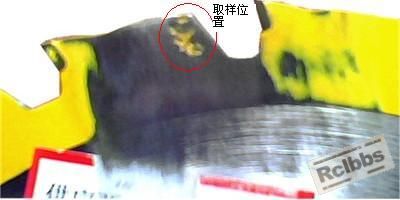

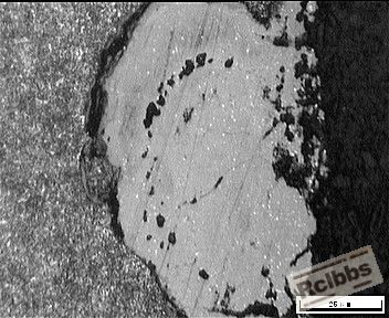

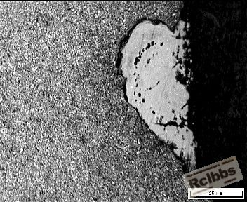

 楼主| 发表于 2011-6-21 08:32:53 | 显示全部楼层
做了金相,是锈蚀吗?
签到天数: 881 天
发表于 2011-6-21 08:40:19 | 显示全部楼层
应是锈蚀,烧伤肯定会影响到较近的其它组织!
签到天数: 66 天
 楼主| 发表于 2011-6-21 08:48:49 | 显示全部楼层
回复 3# 大虾
能对金相图片做个分析吗?白色区是什么组织?或什么物质?白色区上的黑颗粒又是什么?
签到天数: 881 天
发表于 2011-6-21 09:00:32 | 显示全部楼层
白色区域应是锈蚀后生成的块状氧化物钳入基体上(氧化物与基体有明显的脱离区间),黑色点状应是氧化物的不连续性产生的缝隙!具体应结合生产工艺进行分析,纯属个人观点,不要拍砖!

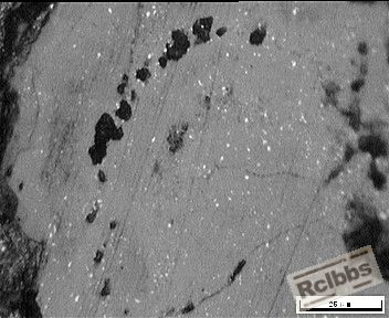

 楼主| 发表于 2011-6-21 09:54:56 | 显示全部楼层
回复 5# 大虾
感谢解答!白色区上的亮白小点又是什么呢?
