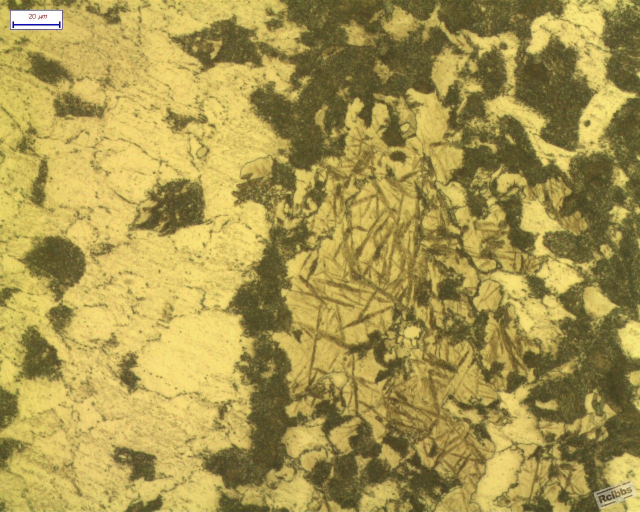

先说下条件:
1.齿轮(体积较大)
2.工艺:920℃渗碳后210℃淬火,150℃回火
3.问题:齿轮的平面度超差,齿形齿向超差,总之,变形量相当地大

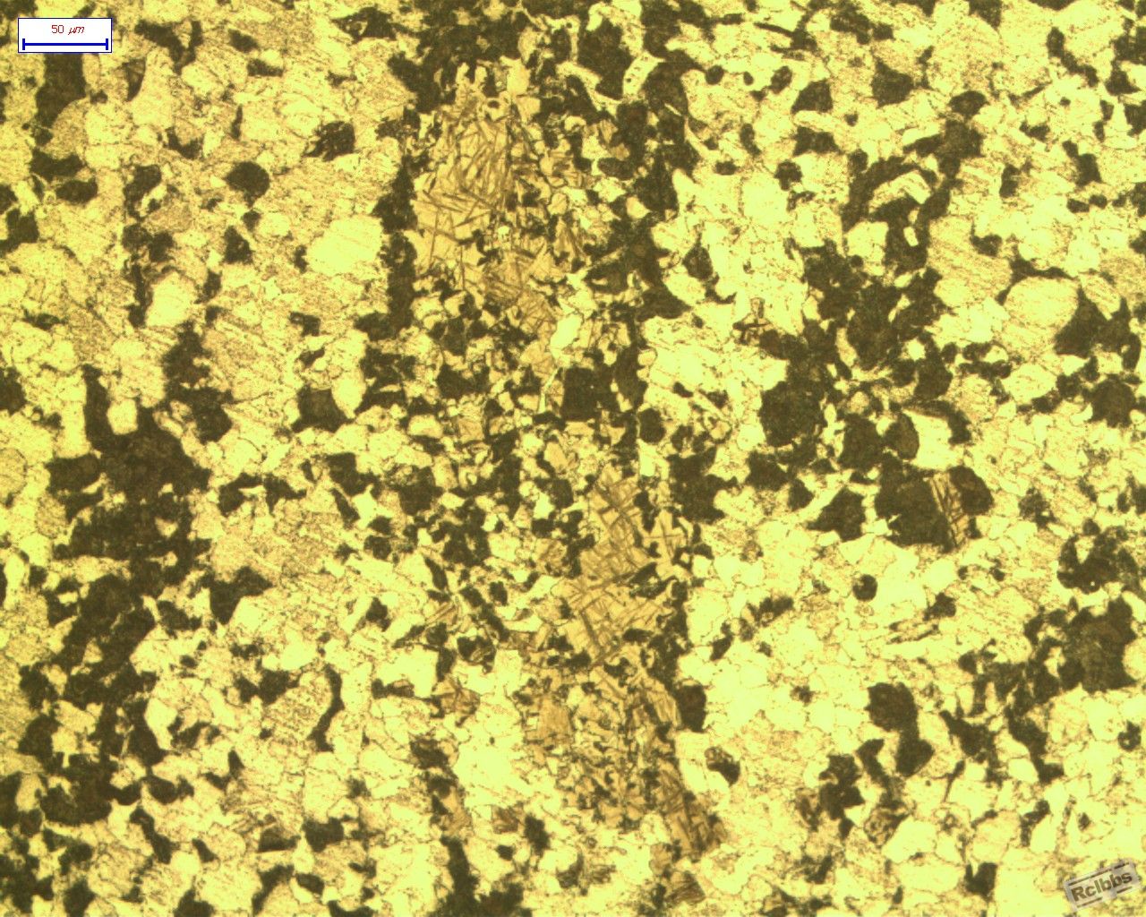

4.分析结果:素材不良,见下图:
素材里面不应该出现下贝,这个是肯定的,但是为什么素材出现贝氏体,会导致变形量不好呢???
签到天数: 1254 天
发表于 2011-6-21 09:35:06 | 显示全部楼层
从图片看,正火不充分,导致组织均匀性差,造成淬火变形大。
