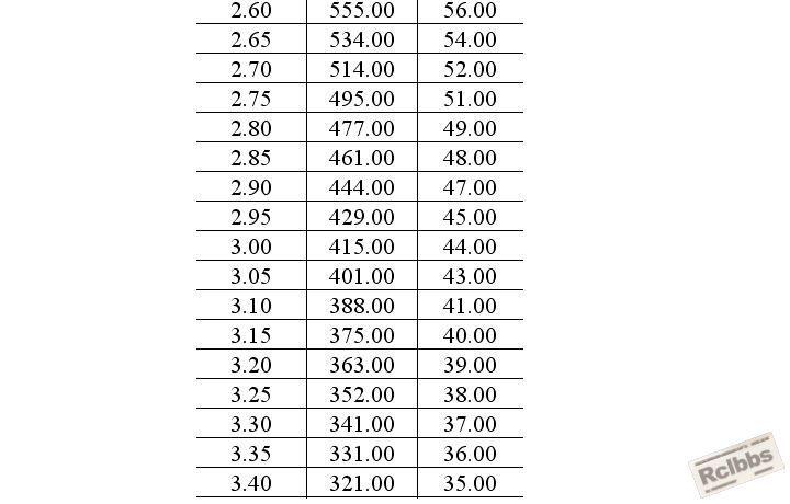

发表于 2011-6-21 18:43:44 | 显示全部楼层
    锤击式布氏硬度打下来怎么会是50-51HRC?是换算值吗?

 楼主| 发表于 2011-6-22 08:11:07 | 显示全部楼层
回复 2# 孤鸿踏雪
    是的,通过硬度对照表换算的~~

签到天数: 29 天
 楼主| 发表于 2011-6-22 09:59:48 | 显示全部楼层
回复 4# 孤鸿踏雪

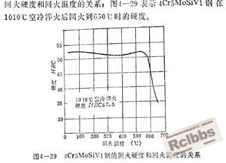

发表于 2011-6-28 22:30:39 | 显示全部楼层
       传个H13后淬火后回火硬度随回火温度变化的曲线,淬火温度和楼主的不一样,但是回火后的性能变化趋势应差不多。
发表于 2011-6-30 09:26:18 | 显示全部楼层
650回火硬度也就40左右
