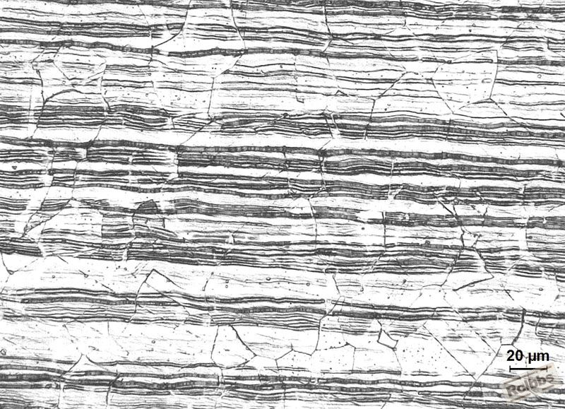

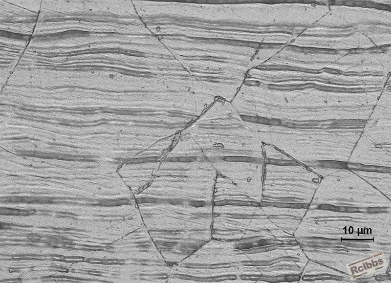

最近做的不锈钢,自己配的氯化铁盐酸溶液,效果不是很好。
腐蚀出来,怎么都是平行轧制方向一条一条的,这个是什么原因产生的?

我们有一种304不锈钢也是这样,我们的理解是大量变形后虽然经过退火,晶粒回复到等轴晶,但是变形线还是没有彻底消除,不知道对不?

这个成分 相当于 202不锈钢, 热轧板
对于条带 ,应该是轧制留下来的。可不可以理解为偏析?

基体为等轴奥氏体晶粒,黑色条状为因轧制严重变形的夹杂物,经再结晶退火虽然可以使晶粒回复,但是夹杂物不能。

看了下资料,说是夹杂物成带状分布,基体再结晶。那夹杂物大概是些什么东西?

若是夹杂物的话建议能谱分析下,比较简单,毕竟不知道是什么钢种,只能确定是奥氏体,而且与一般奥氏体不锈钢不同,通常奥氏体不锈钢存在大量的孪晶,您这个没有看到,只看到晶界处有少量铁素体亦或是二次相。

应该不是夹杂物,我们那个304是进口料,还要经过焊接,夹杂物那么多老早裂掉了,还是纤维组织的残留。

我也遇到了这样的组织情况,开始怀疑材料问题,后来打光谱正常,是锻造后固溶,并且在黑条纹中发现了沿晶裂纹,由于拉伸后断口不正常才做金相观察的,由于事情多,当时定为终锻温度低造成锻造应力裂纹而判费.

是类似滑移线的东西吗?
