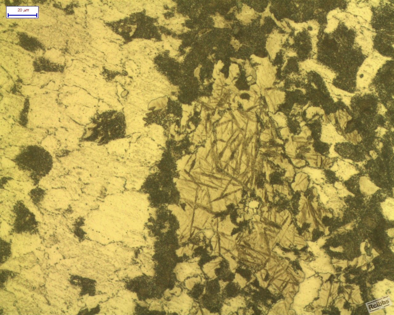

中间针状的组织是下贝吗,用显微硬度计测下硬度HV 460
还有下贝氏体的硬度范围是多少呢?

应该是贝氏体的。。。。。

根据你给的硬度不像是马氏体,下贝氏体的硬度范围大概是HV500-HV590

回复 3# Rcl110217
    看目前金相图片有点模糊,但肯定的是含碳量应该不高。。。

把材料、工艺说一下吧!光从图上看,我看像下贝!

这种形态的组织,我们遇见过,是按下贝报出的

看形状像下贝。问下大家:图片中黑色的是什么呀?

    只能猜测为珠光体或者托氏体

这个照片很好,什么都有。成分偏析很严重,左边是铁素体加少量珠光体,不知道是不是工件边上有脱碳,但看来又不像;右边是珠光体加少量铁素体;中间区域基体可能是马氏体,针状的可能是下贝氏体,还有点珠光体,但中间那个椭圆白点就搞不清楚了,不过可以肯定,中间的合金元素含量比其它地方高。

楼上说的对,应该不光是下贝氏体

图中的针状的,是下贝,我们公司产品也出现过。其它的是F和T吧

哪来这么经典的图片,可以用来做教科书了。下贝氏体+F+T

10楼说的对! 是下贝氏体 至于是怎么形成的 还要根据具体情况来分析

中间白点有可能是难熔金属残留

    是碳化物也说不准。

这个照片是在心部拍的,

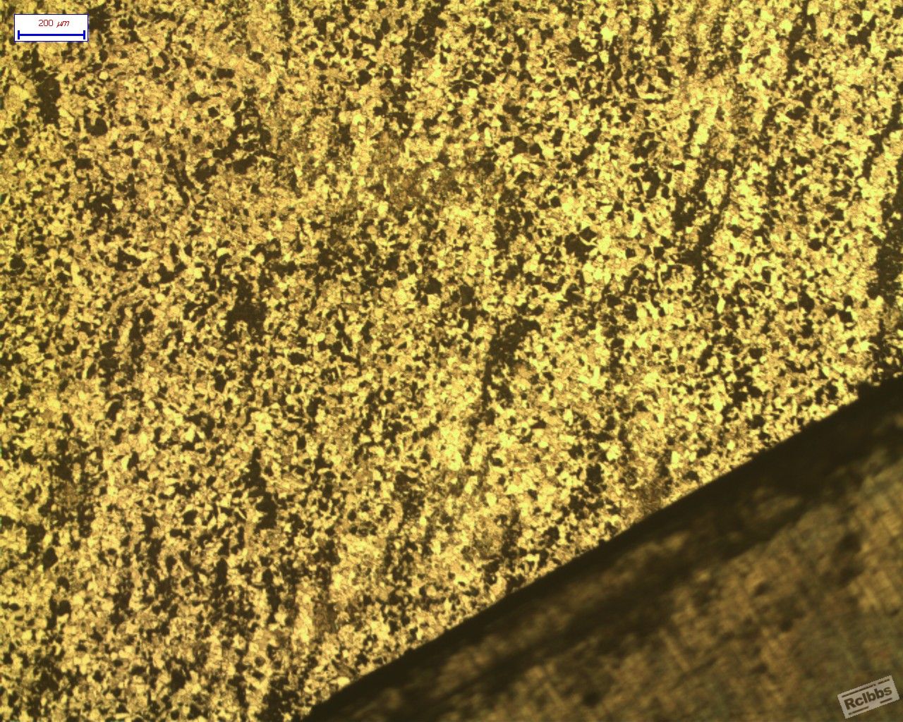

可以看看这个低倍的照片,褐色的都是一团团的贝氏体
这样的组织会严重影响淬火后的变形规律的

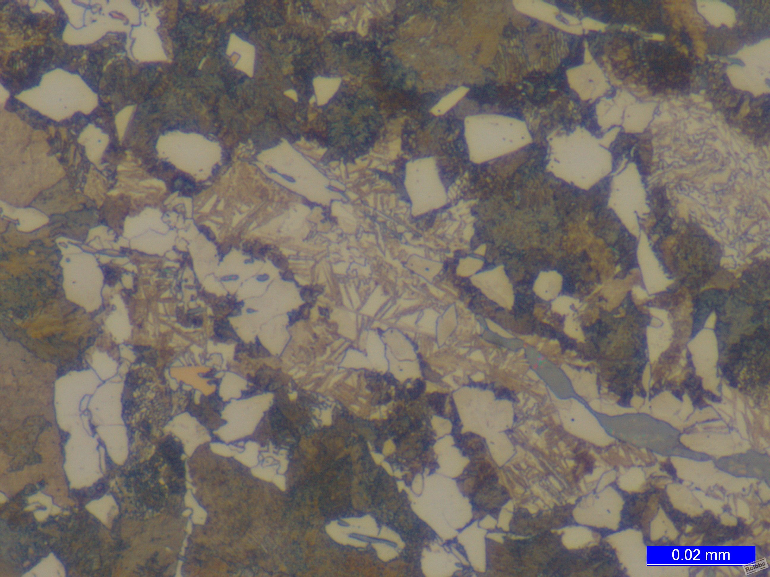

下贝氏体吧  ,我也上传张类似的照片
下贝氏体
下贝氏体
