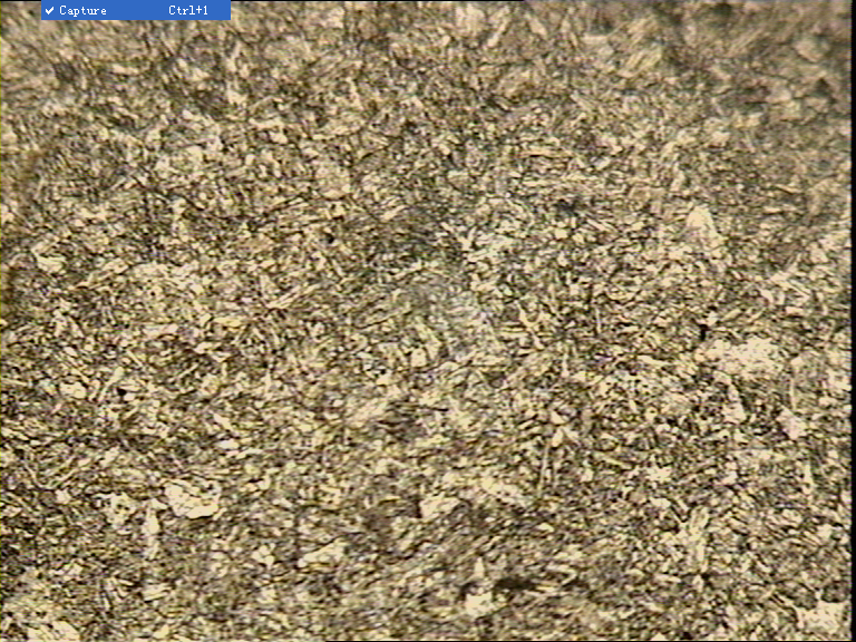

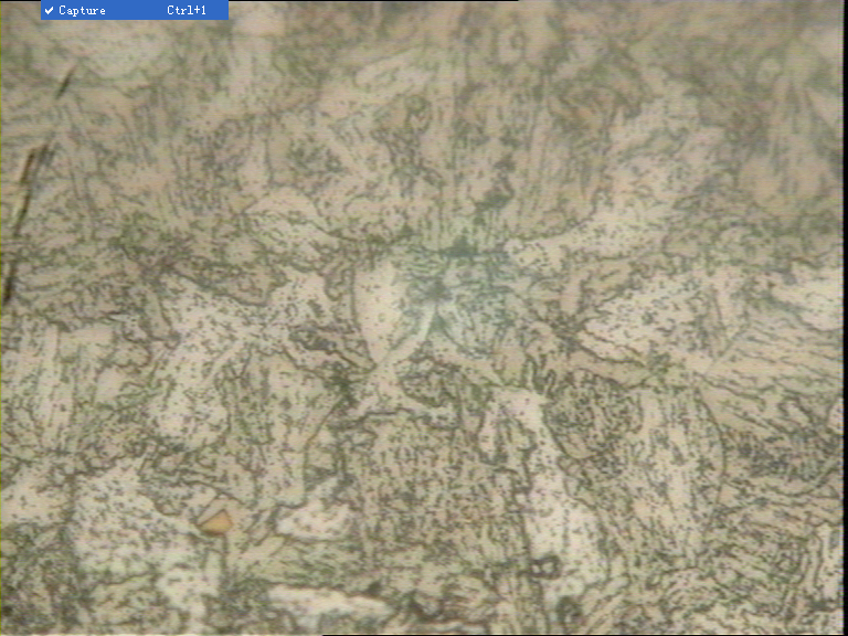

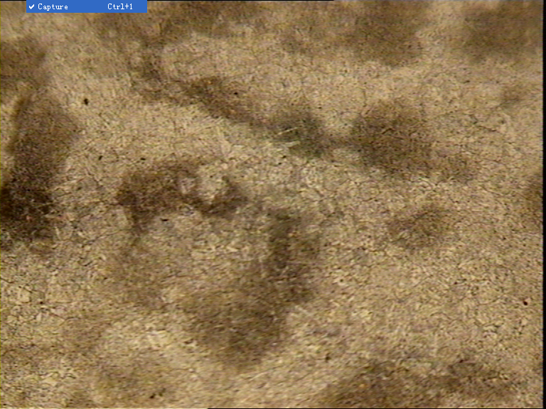

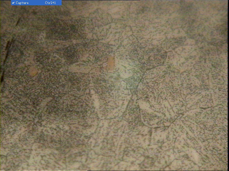

下图为Q345E调质组织金相图片,Q345E锻件为φ250锻圆,1/3R处取样。
其中两张100×为饱和苦味酸溶液腐蚀,
两张500×为4%硝酸酒精溶液腐蚀。
请大家帮忙分析下图中所示组织。
发表于 2011-6-23 11:19:46 | 显示全部楼层
加热温度多少?晶界上的小黄块儿,未溶F

发表于 2011-6-23 14:56:58 | 显示全部楼层
保持马氏体位向的回火索氏体。。我说的第3副图
 楼主| 发表于 2011-6-23 21:46:21 | 显示全部楼层
回复 4# chaoxianyong
   那第一幅图是什么组织呢?
 楼主| 发表于 2011-6-23 21:47:10 | 显示全部楼层
回复 2# Rcl110217
    个人认为亮黄色小块为氮化物

回复 5# LH_GJY
    乍一看像中高碳钢的球化状态,不过应该是第3幅的放大100倍状态吧。。。?

发表于 2011-6-24 09:11:13 | 显示全部楼层
回火索氏体+块状铁素体,第一幅图里的黄色小块是腐蚀的时候有残留吧。处理的还行啊,是什么形状的工件呢,清水淬火还是盐水?

发表于 2011-6-24 15:05:53 | 显示全部楼层
第一幅我认为是回火索氏体。请教一下,你的这个件的水冷方式是怎样的?
 楼主| 发表于 2011-6-24 15:30:01 | 显示全部楼层
回复 11# cadl
    910度直接冷透。你第一副认为是回火素氏体,马氏体位相消失了?
