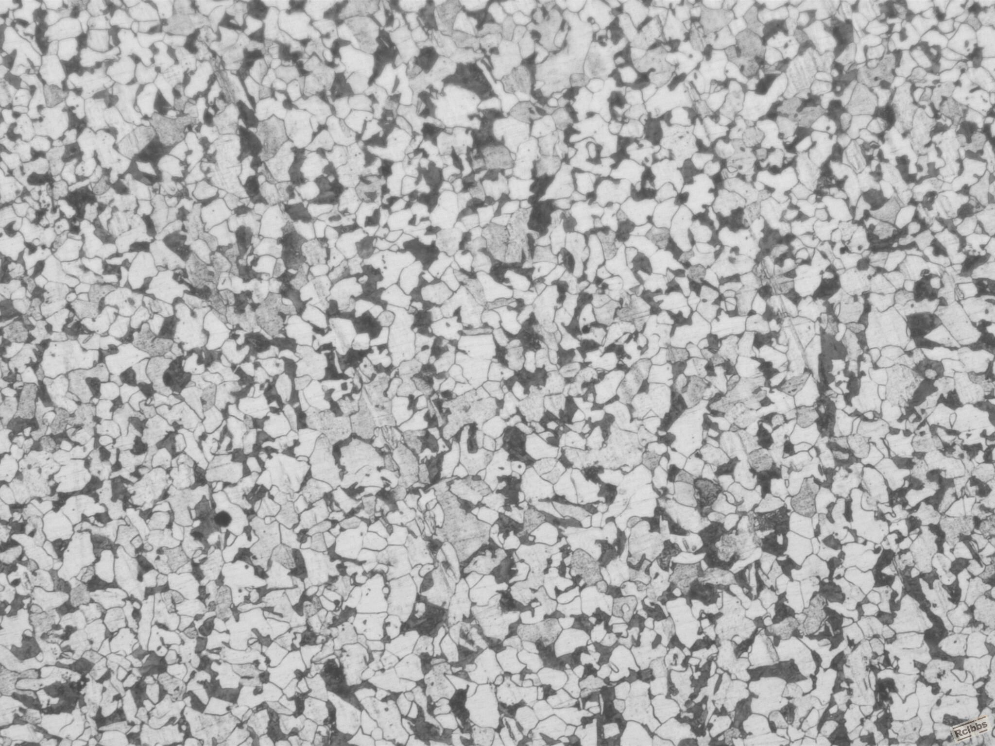

20G经周期轧机生产后经正火处理。热处理制度为910℃左右。厚壁管采用风冷,薄壁管空冷,其他性能都符合GB/T 5310,但均出现内冷弯裂开,有的甚至断裂,观察金相组织后,发现靠近内表面处有点脱碳,局部有带状倾向,请各位同仁分析讨论指导一下,谢谢。

正向弯曲合格,反向弯曲不合格
20G 冷弯不合格,心部组织
20G 冷弯不合格,心部组织
,不仅是20G,其他的高压锅炉管也出现类似的状况。

正火后风冷,由于外壁和内壁冷却不均匀,产生应力致使很容易出现上述情况,建议20G正火后均采用空冷,另外淬火温度900就可以了。仅参考。

补充一下,壁厚均在35个以上,有的规格的壁厚在55以上
发表于 2011-6-27 17:41:48 | 显示全部楼层
35以上空冷出来性能估计不是很理想吧?

也有认为是正火不充分的。这种材料,在金相上一般都看不出什么来。

带状很严重,加强钢的纯净度
