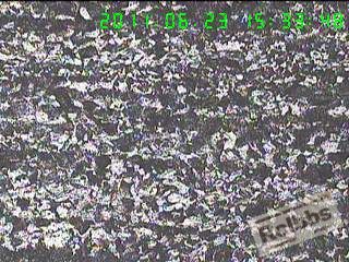

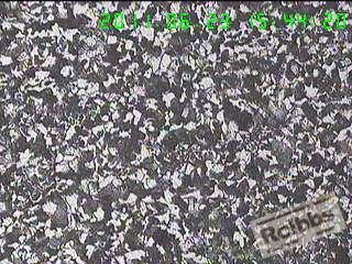

问一下大家正火金相是取纵向的还是横向的,我做了金相,横向的组织正常,纵向的而呈现带状,这样的正火合格吗?还是属于不完全正火?
attach]83108[/attach]
放大100倍纵向
放大100倍横向

哈哈~~关于这个问题我曾经蒙混过客户,材料是20CrMnTi的辊料,他们要求的带状检测特别严格,为解决这个带状试验了不少的工艺。取样的话肯定得纵向取样。。这样才真实。另外不太清楚你的材料,我的判定为不完全正火。。

没看到相关标准上规定的取样方法,求高工告知一二。以上为55号钢的,我估计工艺是热成形终锻温度低了的(想像而已)具体不清楚咋样的,客户只说是正火了的,所以看有带状又不似正火,故在此请教!

    看金相图片组织应为片状珠光体+网状及块状铁素体,应该正过火。我感觉终锻温度低是其中一个,他们正火温度应该也不高,冷速又较快,以致形成现在组织状态。

    评定正火组织用GB/T13320,对带状组织级别作专门判断则依照GB/T 13299,当然是在有带状分布的方向剖样查,否则岂不自欺欺人。就以上图样按GB/T13320评定正火组织尚属合格,用GB/T 13299判断带状组织2级属于还能接受的级别。
