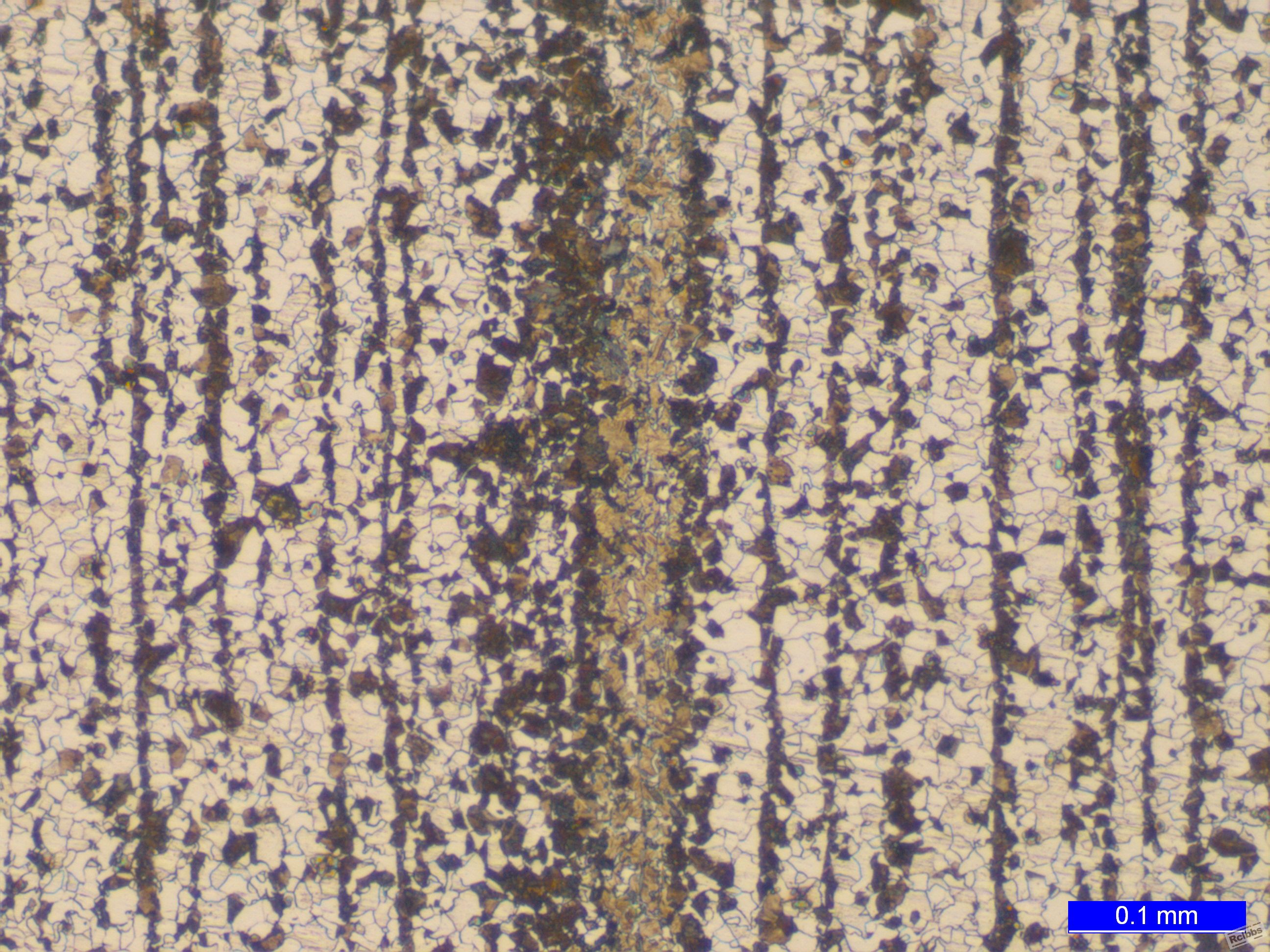

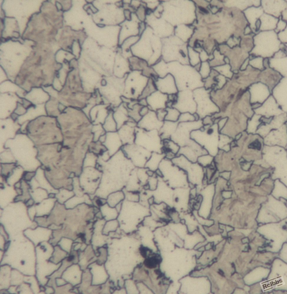

等温退火(580℃以下)后出现带状组织,白色的是铁素体组织,灰色的应该不是珠光体,实在想不出这是什么组织,大家帮我看看吧
金相
金相
发表于 2011-6-23 20:16:36 | 显示全部楼层
单看金相图片还真以为是马氏体。。。
发表于 2011-6-23 20:57:34 | 显示全部楼层
什么材料?退火工艺?
可能是原料就有这种带状组织。退火没能消除。
 楼主| 发表于 2011-6-23 21:10:14 | 显示全部楼层
是齿轮钢,含有较多的Mo,Cr,Mn元素,退火工艺是先升温到930℃,然后快冷到560℃左右,保温一个小时然后空冷,以前是有带状组织,就是不知道那个灰色的带状是什么组织
签到天数: 941 天
发表于 2011-6-24 08:02:27 | 显示全部楼层
我认为是马氏体-----有黄块状马氏体一说。
发表于 2011-6-24 08:32:48 | 显示全部楼层
同意是马氏体的说法;
可打显微硬度确认
发表于 2011-6-24 09:18:18 | 显示全部楼层
首先你这个是偏析了。这个图片看不清楚。如果不能确定的话,最简单的,用显微硬度计打硬度看看硬度范围,就知道马氏体还是贝氏体了。可能是下贝~
发表于 2011-6-24 23:57:57 | 显示全部楼层
打一下显微硬度,从颜色和形态同意马氏体的说法
发表于 2011-6-25 00:20:14 | 显示全部楼层
既然材料是渗碳钢,那么在这种碳含量前提下,即使偏析再严重,也不至于出现这么大量的马氏体啊!因此认为是贝氏体!
签到天数: 6 天
发表于 2011-6-25 12:51:37 | 显示全部楼层
回复 4# xiaoyetou6
   930保温1小时后空冷,那是退火吗,正火了!
签到天数: 6 天
发表于 2011-6-25 12:52:46 | 显示全部楼层
有带状,灰色区域合金元素偏析严重,空冷的时候淬火了!!
发表于 2011-6-25 21:37:23 | 显示全部楼层
我觉得是贝氏体! 偏析严重的组织! 只是这个看上去不想是金相图片!
 楼主| 发表于 2011-6-27 16:57:37 | 显示全部楼层
这个钢在560℃保温了一个小时,应该奥氏体全部转化了吧
 楼主| 发表于 2011-6-27 16:58:38 | 显示全部楼层
这样应该就不会在空冷时发生淬火产生马氏体了
