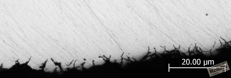

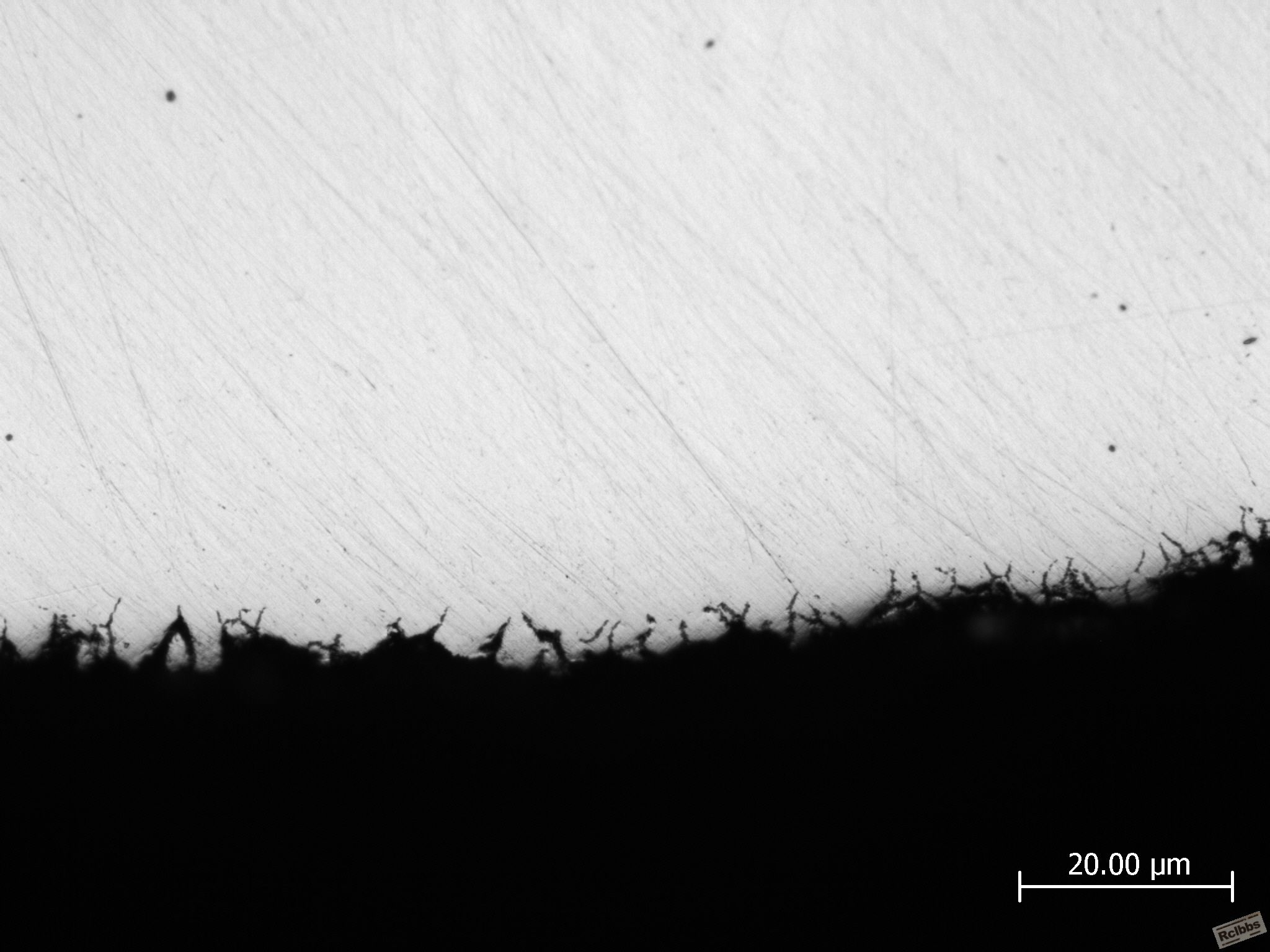

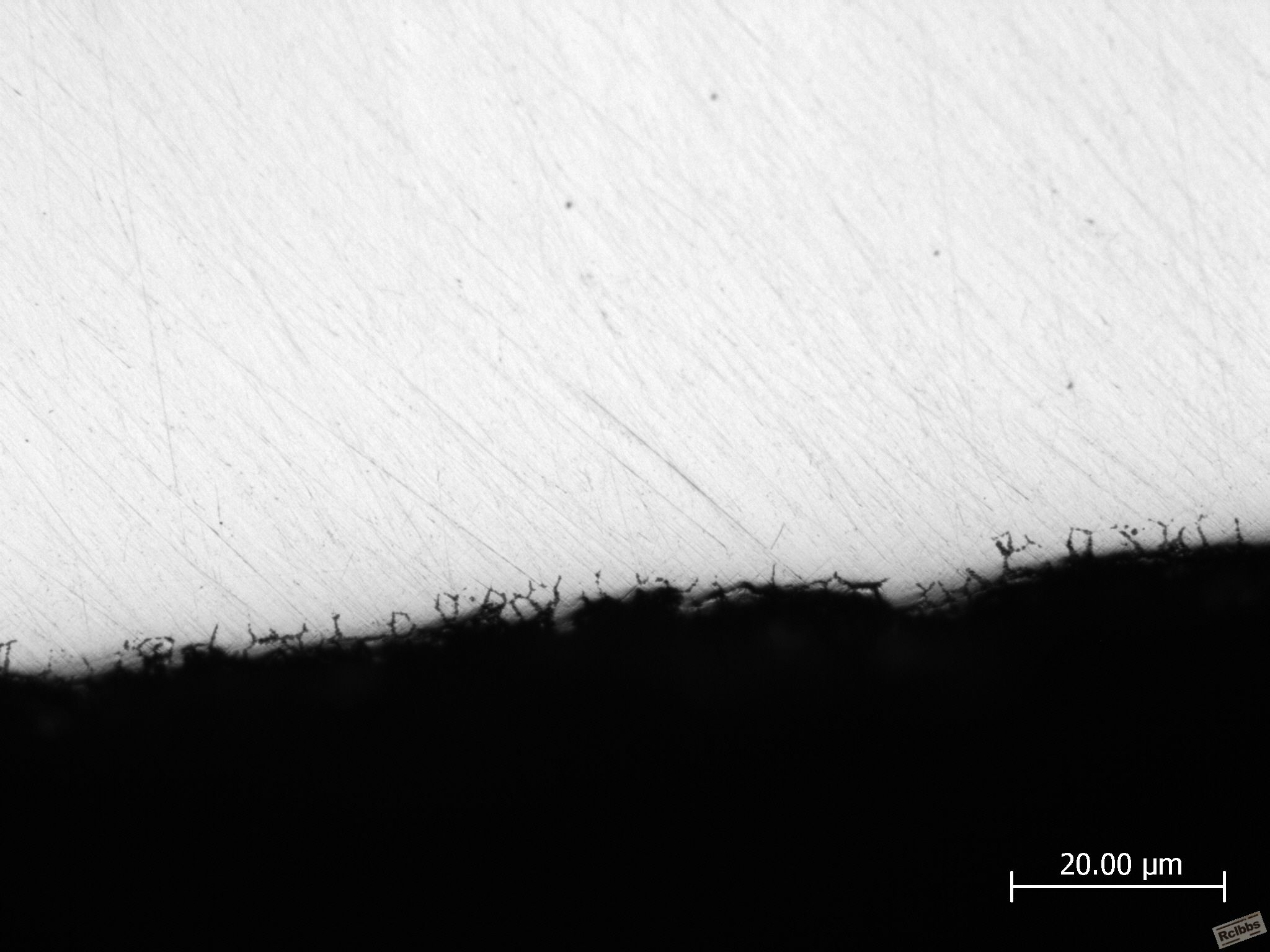

材料为Gr15 金相图片,请问各位高工这是什么缺陷?
未知图片
未知图片
未知图片
未知图片
发表于 2011-6-24 10:59:15 | 显示全部楼层
我怀疑是表面氧的进入,合金元素被氧化,建议楼主腐蚀完上传图片大家一起学习学习。。。
发表于 2011-6-24 11:07:17 | 显示全部楼层
我在渗碳时经常出现此种情况,他们称为内氧化,但标准规定深度小于2丝为合格。
签到天数: 941 天
发表于 2011-6-24 12:40:34 | 显示全部楼层
表面氧化层,深度不足5微米。
试样表面磨好一点,深度还要浅一些。
 楼主| 发表于 2011-6-25 10:44:51 | 显示全部楼层
哦,谢谢各位高工,学习了!
签到天数: 6 天
发表于 2011-6-25 12:37:15 | 显示全部楼层
回复 1# taozhen123456
    晶界内氧化了!!主要是炉子里面气氛不好!!
签到天数: 6 天
发表于 2011-6-25 12:38:10 | 显示全部楼层
感觉还可以了,内氧化深度也就5um左右!!吧
