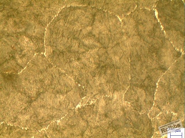

GCr18Mo锻造组织,有网状,请专家们提提建议。

晶粒粗大,是100倍的吗。
 楼主| 发表于 2011-6-24 12:25:14 | 显示全部楼层
回复 2# 刘武乐
    有标尺,是500倍的。
签到天数: 173 天
发表于 2011-6-24 20:11:30 | 显示全部楼层
这是锻造网吗?这也太严重了
 楼主| 发表于 2011-6-25 14:58:47 | 显示全部楼层
回复 4# maike
    是的,工艺规定1150℃加热。
发表于 2011-6-25 15:34:12 | 显示全部楼层
碳化物沿晶分布呈网状,晶粒度还是比较粗大的,我想是锻造温度偏高,冷却慢了引起,可以按2楼的意见正火处理,消除网状组织存在。

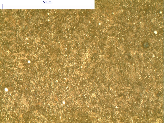

 楼主| 发表于 2011-7-18 13:46:28 | 显示全部楼层

发表于 2011-11-18 17:00:17 | 显示全部楼层
第一张图是锻造温度高或是冷却不足,导致奥氏体晶粒析出网状组织。第二张是正火后的组织倒是挺好的。

发表于 2011-12-24 13:44:46 | 显示全部楼层
应该不是锻造温度高,这种材质1150锻造是可以的。如果锻造温度高,一直保证有变形,只要终锻温度控制到位,网碳可以打碎的。应该是终锻温度太高,导致碳化物析出。楼主的球化挺好的。
