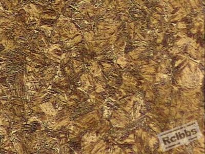

500X
500X
上图材料是20CrMnTi,渗碳,式样经硝酸酒精溶液腐蚀,腐蚀之后怎么能看到黑色的晶界呢?还有沿晶的铁素体,是什么原因?是正常的么?

这是心部吧?你所看到的晶界是由网状铁素体“勾勒”出来的,板条M,好像还有上贝,能传个大一点的图片么,实在看不清楚

 楼主| 发表于 2011-6-24 22:35:58 | 显示全部楼层
对,就是心部,就只有这么大了……

20CrMnTi淬透性很好的啊,心部应该是大部分板条M,不应该有这么多先共析铁素体,是大件吗

    工件淬火冷却速度慢,沿奥氏体析出条状及网状铁素体。。。工件的强度会相对下降。。具体合格与否得根据工件的实际使用情况与客户沟通得出。。。

是不是淬火时出现什么问题了呀?出现沿晶铁素体一般是因为淬火冷速不够造成的。

    估计是淬火过程有问题了,或者温度低了点!!

这不是晶界,这是组织,马氏体板条勾勒出的,条状铁素体在心部是正常的。
