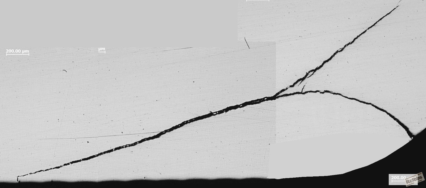

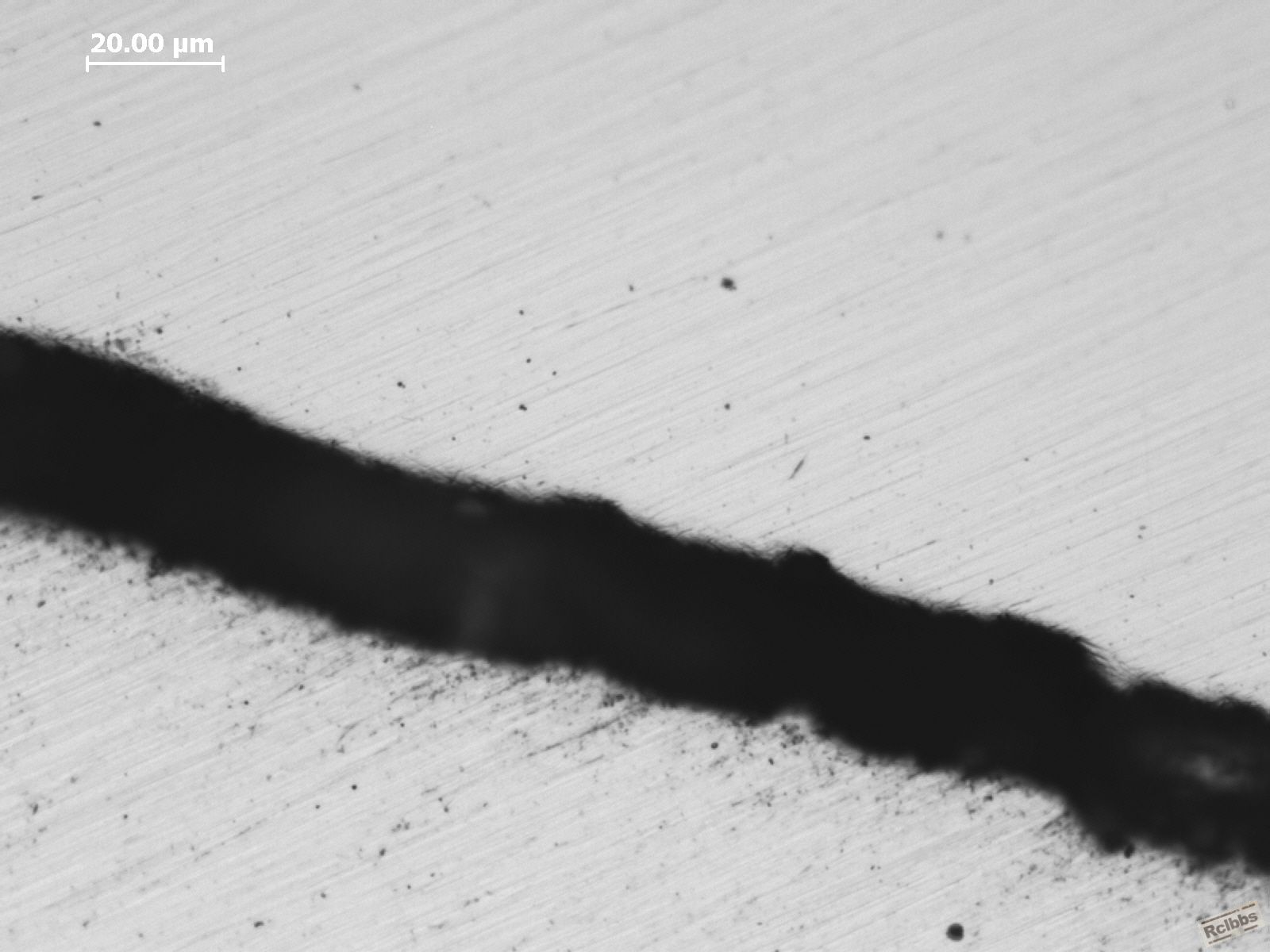

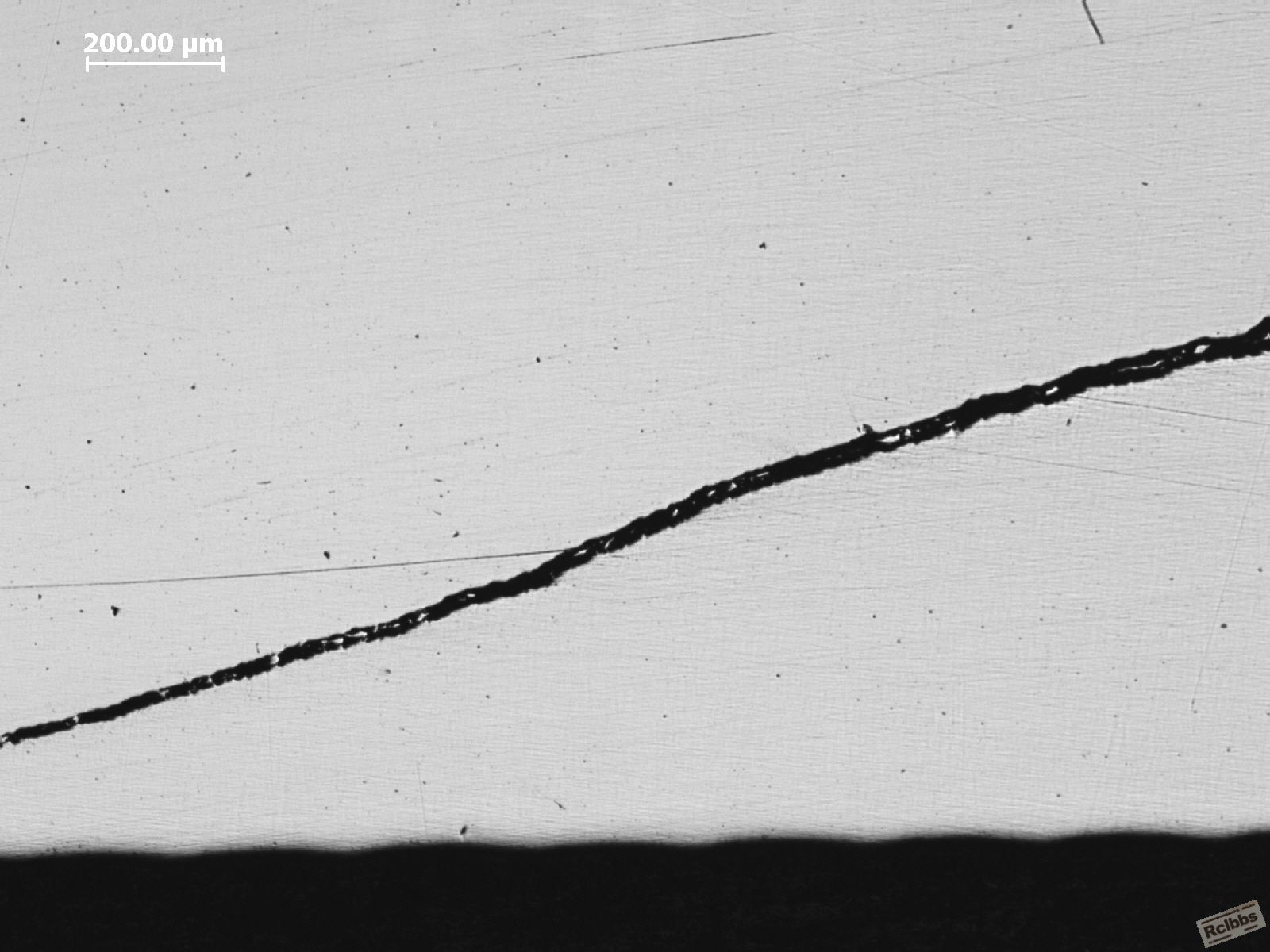

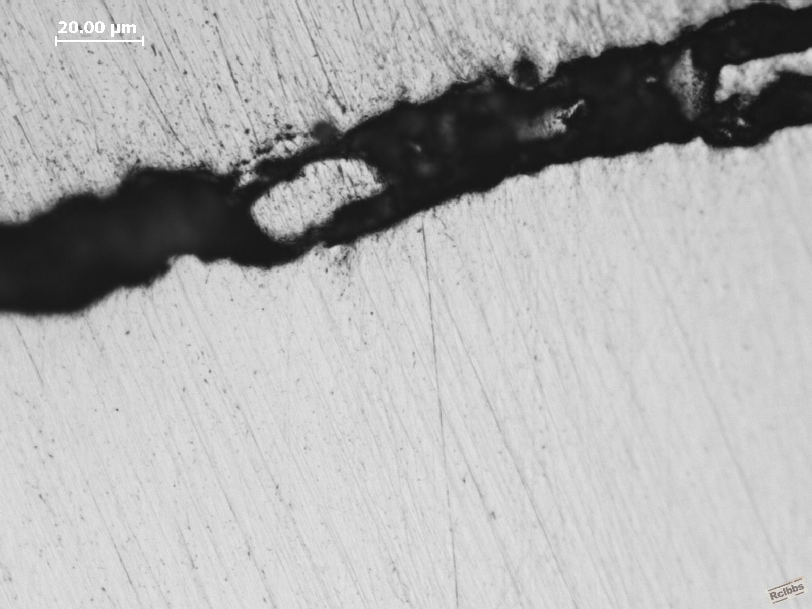

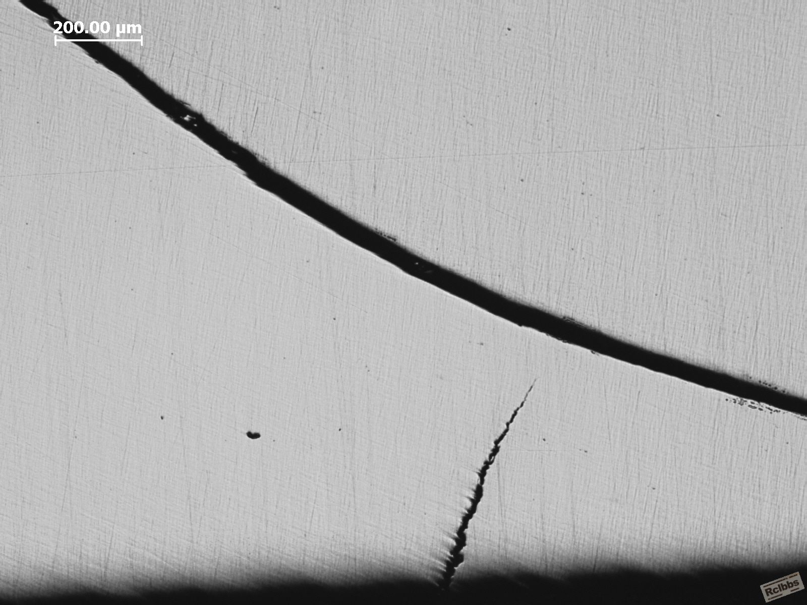

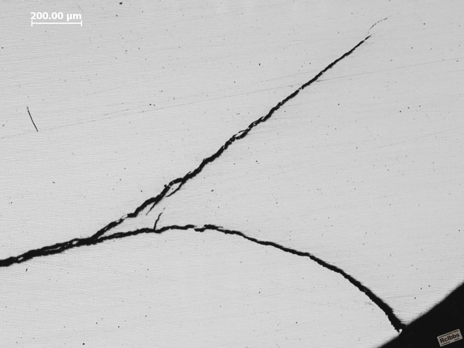

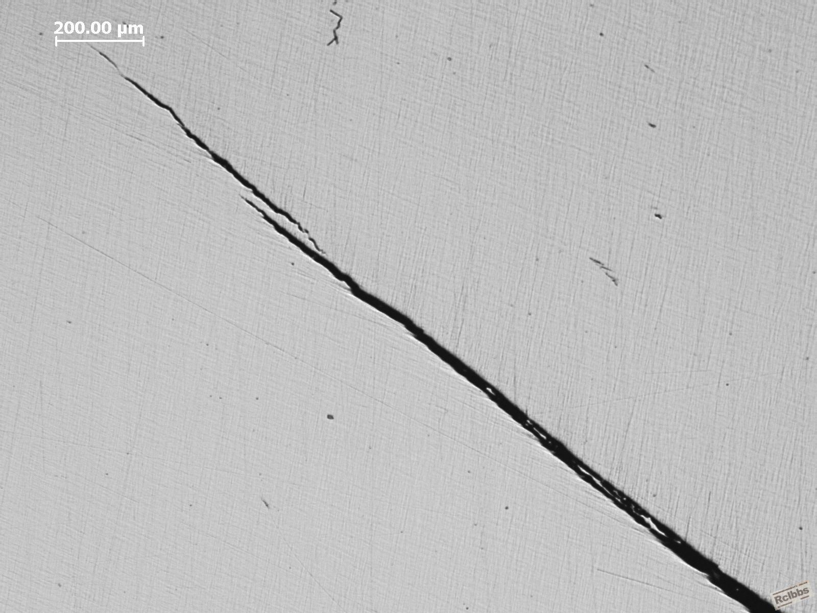

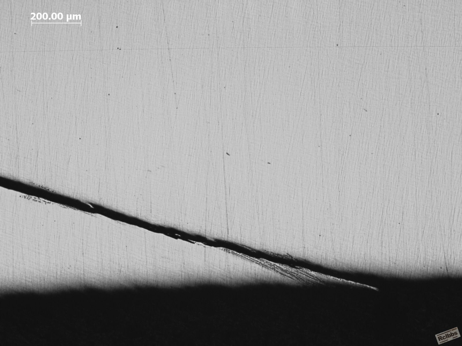

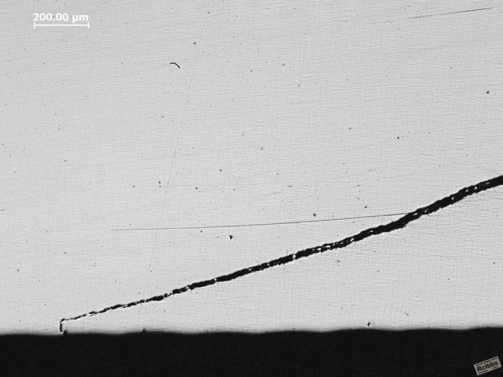

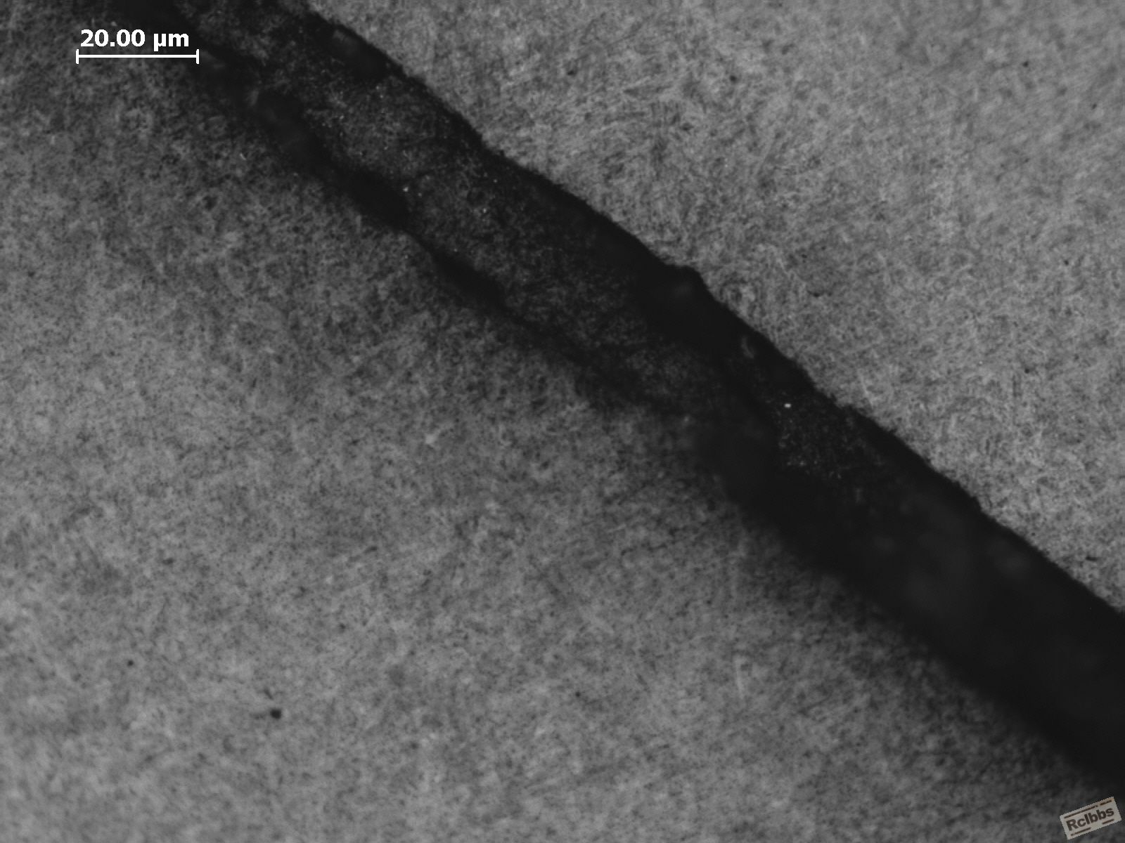

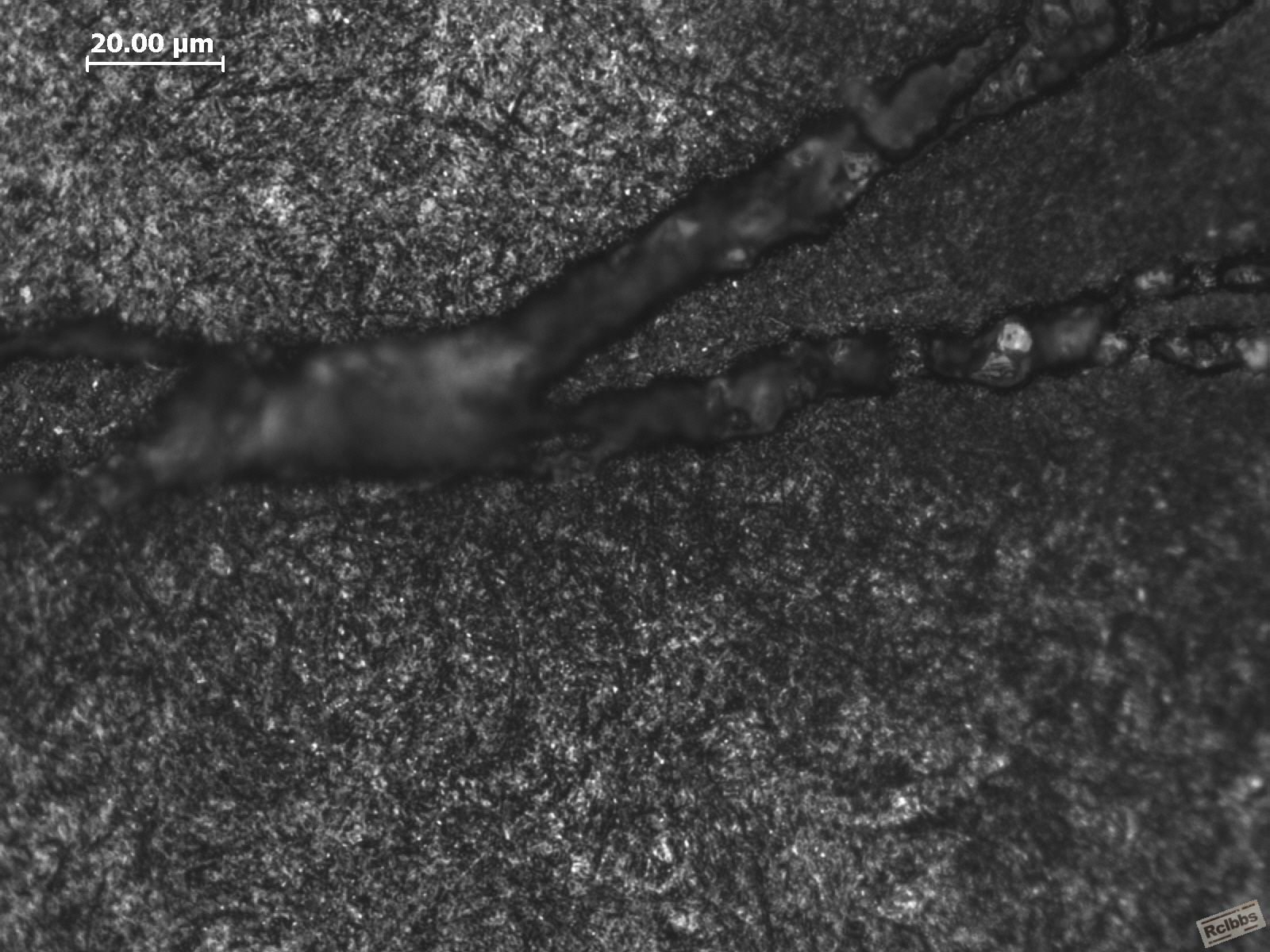

请问各位高工,如何对这些轴承图片进行失效分析,这是一个轴承上牌下来的图片!

原材料。热处理工艺,这些进行检查!推理+实际经验了!!
发表于 2011-6-25 15:48:53 | 显示全部楼层
lou楼主的图片要看材料的原始组织怎么样的,是否存在夹杂物,组织缺陷,锻造工艺,热处理的退火工艺和淬火工艺是否合理,推理分析综合理论和实践思路
签到天数: 941 天
发表于 2011-6-25 17:33:05 | 显示全部楼层
把图片编辑了,裂纹大概是这种形貌。
热处理或机加工导致开裂的可能为大。
签到天数: 809 天
发表于 2011-6-25 19:06:46 | 显示全部楼层
第7张照片上有一小裂纹,像磨削裂纹,检查一下轴承表面有没有烧伤。
发表于 2011-6-25 20:52:35 | 显示全部楼层
介绍的不够具体。。。 什么时候检查出的裂纹 经过了什么样的加工   波浪型Y字裂纹  你看看 金属材料金相图谱吧  从上面你可以得到一点启示!
签到天数: 36 天
发表于 2011-6-26 07:57:35 | 显示全部楼层
你都把硬度,组织,裂纹两边的特征和方向都注意一下,而且工艺也得说清楚,才能大致得到一个合理的解释
签到天数: 138 天
发表于 2011-6-26 08:27:08 | 显示全部楼层
检查一下工件表面的显微硬度,裂纹处有没有贫碳
