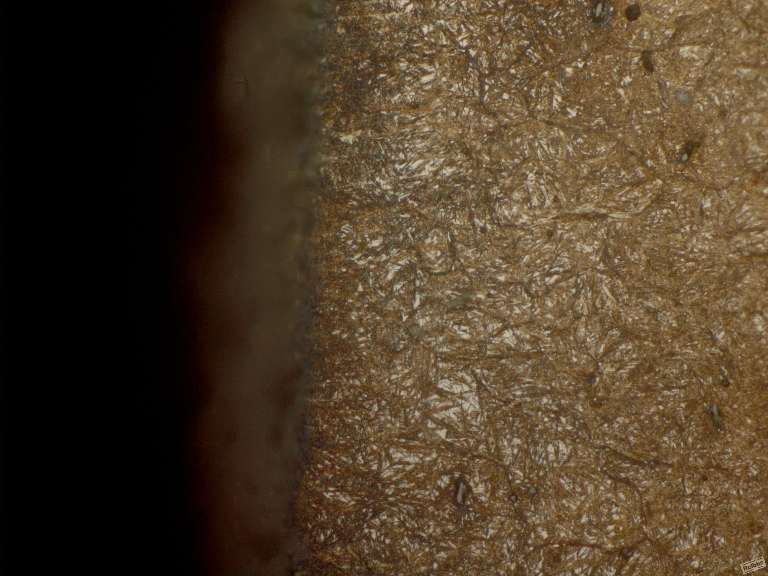

[公司渗碳淬火齿轮,试样表面马氏体要求小于等于2级,实测为3~4级!
希望大家评定下!!
500X
500X

根据残奥量及马氏体针叶长度,我个人意见评3级。。。

同意2楼的意见,马氏体组织比较粗大的,可评3级,不知道按标准合格级别是怎样的,可以说明一下吗?

GB/T6141.3-1992重载齿轮渗碳后金相组织检验,马氏体1级为隐针状或细针状,2级为细针状,3级为细针状,4级为针状,没有具体针长!!我认为不是细针状了,所以评定了3~4级!

    标准中2级和3级描述的都是细针状,没有区分开!只是区分残余A的含量2级15% 、3级30%

       我公司属于重载齿轮行业执行JB/T6141.3-92重载齿轮渗碳金相检验,在实践当中感到该标准对马氏体级别如何判定,文字描述不够清晰单纯从图片用比较法判定级别,会存在一些不确定性结果带来一些争议,为此引入汽车行业的齿轮渗碳金相检验标准:QC /T 262-1999汽车渗碳齿轮金相检验,这个标准对马氏体级别以针长度来量化,因而概念清楚,用QC /T 262标准所述的5级指代JB/T6141.3标准的4级,以此作为合格范围的上限。
   就你上述图片而言按JB/T6141.3评级接近4级,这在我公司属合格状态。按2级为上限要求不知生产当中合格率究竟能够达到多少?是否为实现不了 的虚指标。

    JB/T6141.3-92中4级为针状M+30%的残余A  对应与汽标中的5级吧M阵长20um+30残余A!

    但是现在要求的是按照JB/T6141.3-92中的二级合格就是细针M+15残余A合格对应汽车标准中的就是M针长10um不到+18残余A大概是3级

         在公司技术文件中这样表述:表层组织按JB/T6141.3-92评定,马氏体及残余奥氏体1~4级(M针长≤20μm,残余A量≤30%),碳化物1~3级合格。引入QC /T 262标准的相关内容描述,不一定注明出自QC /T 262标准。在针对问题商讨时可以拿QC /T 262做参考,由于它定性定量明确易于取得一致意见。
    具体情况就如你在上面两层所说完全一样。

按我们这评4-5级最少
