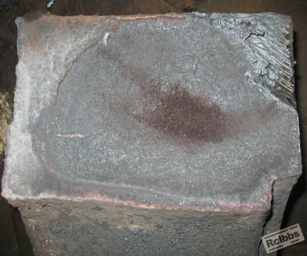

这是轴承座裂开后的图片,左下方那一块白色是砂子,材质为ZG310-570,毛坯调质处理,500KG,我分析的是有非金属夹杂导致热处理淬火裂纹产生。
对于夹杂该如何检验判定呀?还有图片中间的一片黑色是什么啊?
想问下对于这种情况该如何分析处理呢?

是不是气割过?毛坯直径多大,是不是锻造采用的是方钢?还有要看看金相,综合评定才能下结论,你提供的信息量太少

个人觉得材料有夹杂物存在和疏松缺陷的,可以使用电镜扫描检测

把工艺说一下,是毛坯铸造后直接调质,还是什么,表面太粗糙,表面缺陷多更容易引发应力裂纹.
