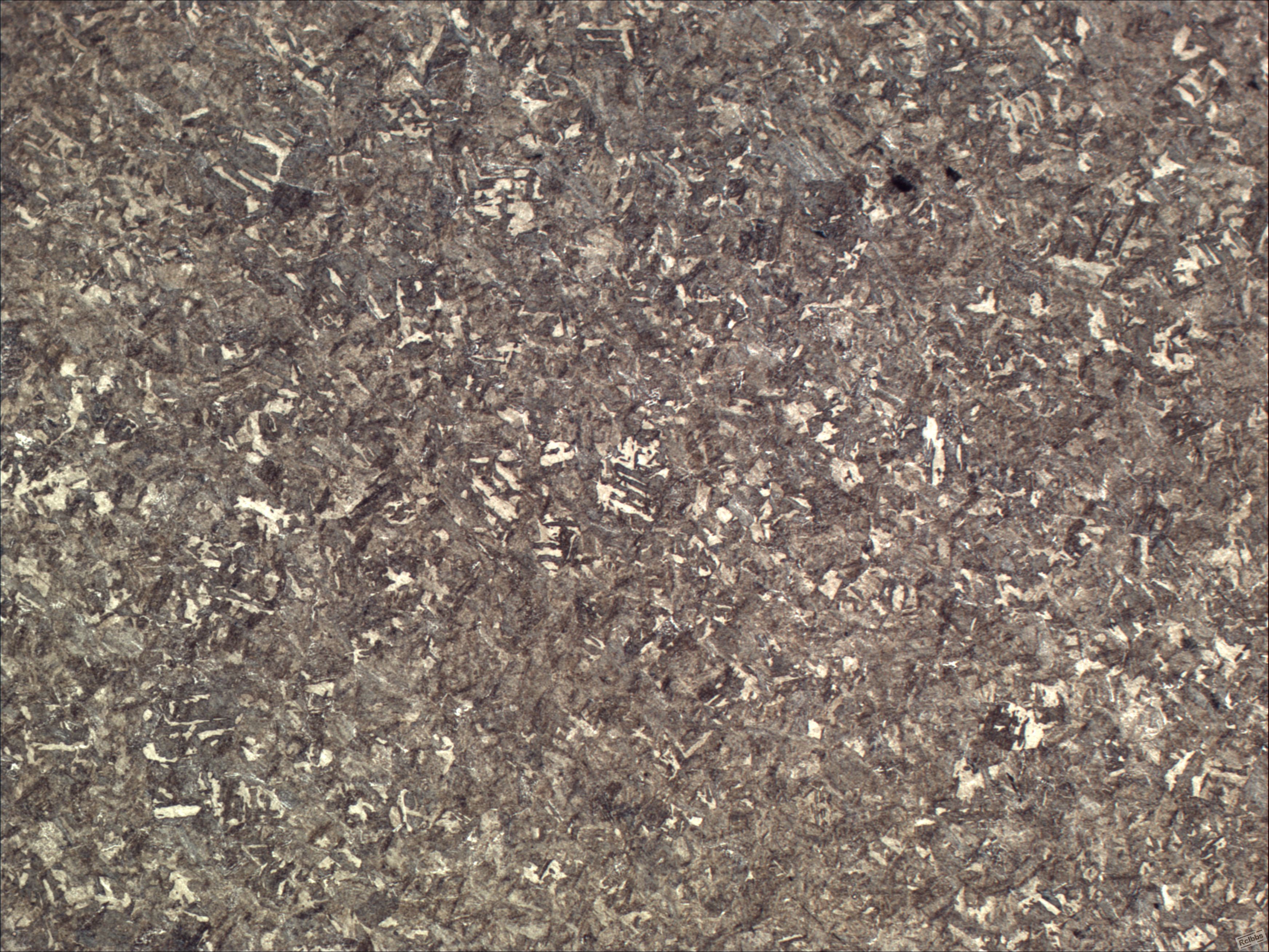

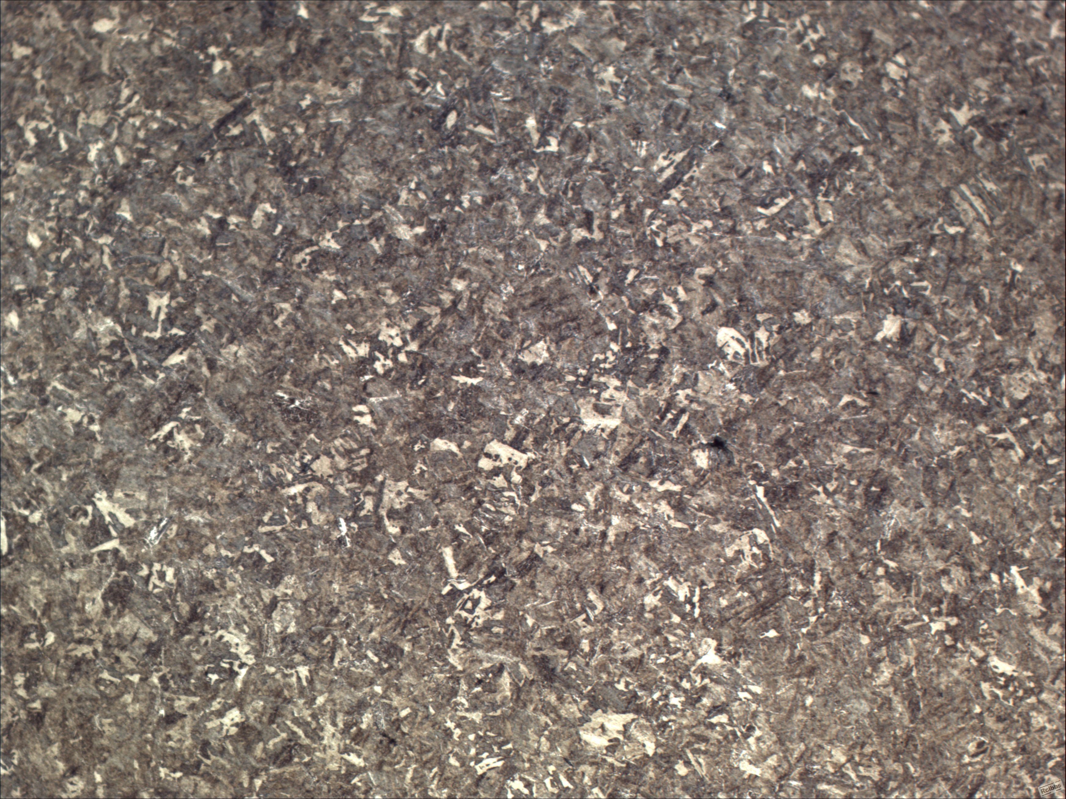

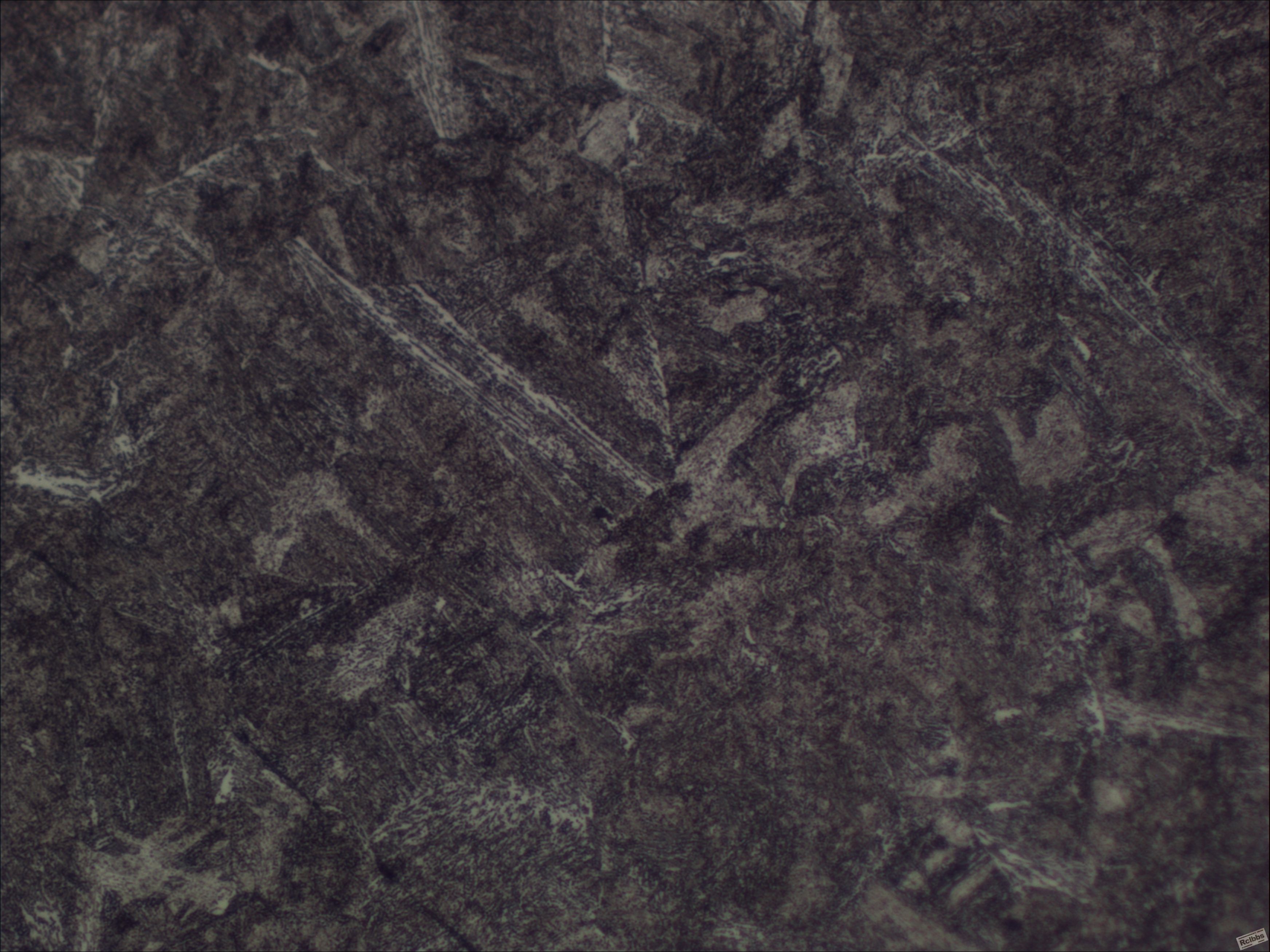

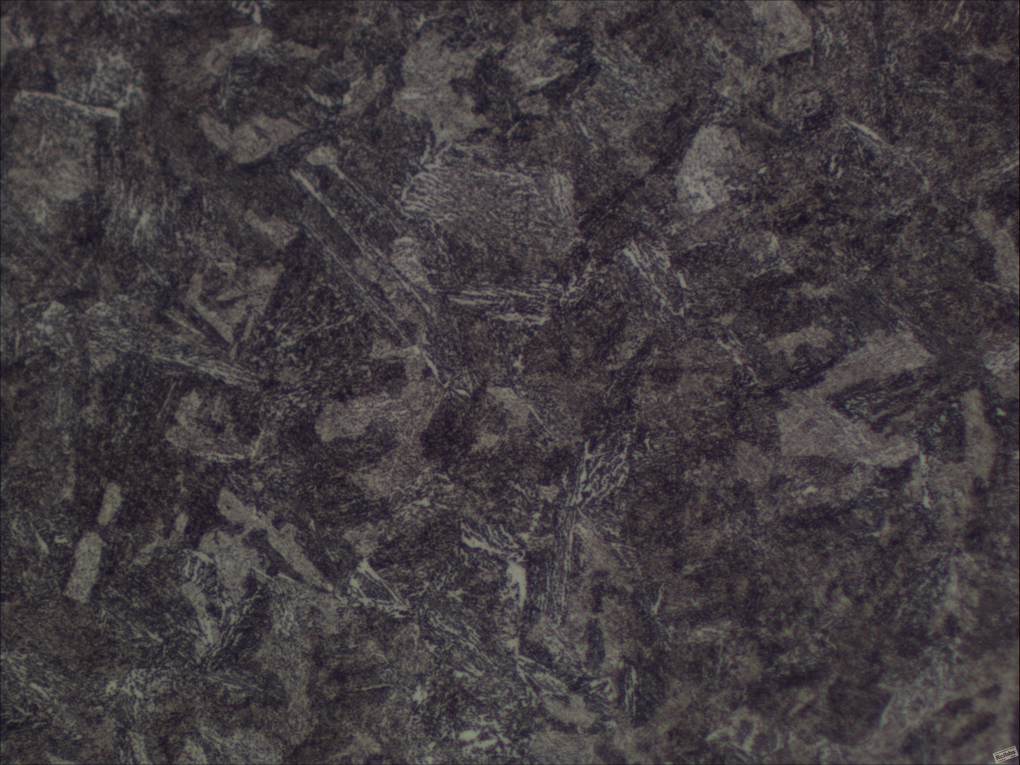

42CrMo大锻件调质表面深取样,请专家分析里面都是什么组织

发表于 2011-6-26 16:16:22 | 显示全部楼层
屈氏体+铁素体,存在部分魏氏组织
签到天数: 21 天
发表于 2011-6-26 18:30:51 | 显示全部楼层
大截面样品心部组织,这种组织常见,调质状,乃为提高材料的淬透性而提高淬火温度下的结果,从而使C曲线右移,S+F,
 楼主| 发表于 2011-6-26 22:03:09 | 显示全部楼层
回复 3# fangqingfeng123
这是表面冲击试块的金相
发表于 2011-6-27 13:29:47 | 显示全部楼层
这种情况我也遇到过。我认为一是组织的不均匀性造成的。因为亮暗区域在高倍下观察组织形态基本一致,只是索氏体的量有差异。
签到天数: 35 天
发表于 2011-6-30 00:30:08 | 显示全部楼层
回复 1# song_zhp
    屈氏体+铁素体
  冷却速度不够。这样的组织性能不咋好的。

发表于 2011-6-30 08:56:45 | 显示全部楼层
上B+粒B+F+P。42CrMo淬火,100mm处也只能做成这样了。500X照片很朦胧。
发表于 2011-7-1 13:53:58 | 显示全部楼层
淬火温度较高,淬火后应该得到的是粗大的针状马氏体,最后高温回火后根据你图片观察应该为:粒状贝氏体+索氏体+铁素体
