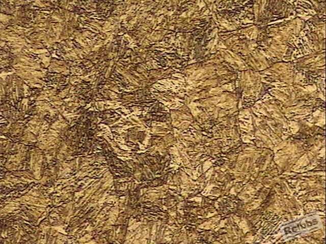

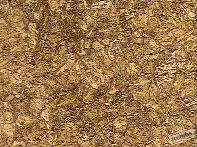

心部500x
心部500x
心部500X
心部500X

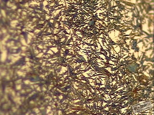

渗层500X
渗层500X
楼主奇怪的是:一:心部怎么会看到黑色的晶界呢?用的是硝酸酒精腐蚀液 啊。是工艺有问题还是腐蚀液有问题还是材料有问题?
             二:表层的残奥是不是多了点?
发表于 2011-6-27 14:22:36 | 显示全部楼层
第一个问题:晶界处为析出的铁素体+托氏体,是因为淬火冷却速度太慢。。。
第二个问题:残奥及马氏体我个人评4级。。。残奥量有点多。。。

发表于 2011-7-19 08:02:39 | 显示全部楼层
Mn增大钢的过热倾向,特别是在渗碳温度比较高的情况下更明显,可以加个2次淬火

发表于 2011-7-19 07:27:39 | 显示全部楼层
前两个图片心部组织正常,硝酸酒精腐蚀竟然可以看到晶界,我也纳闷,我们做的材料20CrMo使用硝酸酒精腐蚀从没有看到过晶界。第三个图片,制样边缘存在倒角,表层组织残奥较多,并且马氏体形态较大和原材料有关。
发表于 2011-7-18 22:11:12 | 显示全部楼层
我觉得心部组织还好,表面组织不太好,残奥较多,马氏体针比较大 有4级了
发表于 2011-7-19 11:54:57 | 显示全部楼层
心部组织晶粒粗大了哦,做一下奥氏体晶粒度就看出来了,我个人认为残奥达到6级了

发表于 2011-7-20 09:35:41 | 显示全部楼层
做渗碳时有没有考虑到工件的大小和加热温度与时间之间的关系,大多数的只考虑了渗层的深浅和渗层的组织。我的个人意见是工件心部加热不足。

发表于 2011-7-20 13:55:47 | 显示全部楼层
按照我公司使用的JIS标准,芯部组织应该算合格!看到晶界是腐蚀液的问题,可能放得久了,稀释剂蒸发浓度高于标准值导致,或是由于稀释剂纯度不够引起的!
发表于 2011-7-20 14:11:12 | 显示全部楼层
由第二幅图表面组织不好,残奥较多,个人评级的话有5级到6级之间.心部还好塑,我们的要求是心部F1-5级,按此要求是合格的,看你们有没有特别要求了
发表于 2011-7-21 23:47:15 | 显示全部楼层
残奥较多,个人评级的话有5级,心部组织还好,
