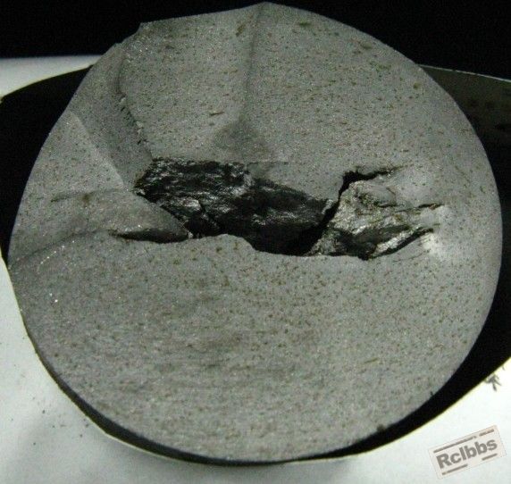

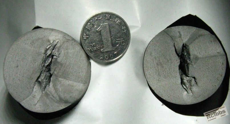

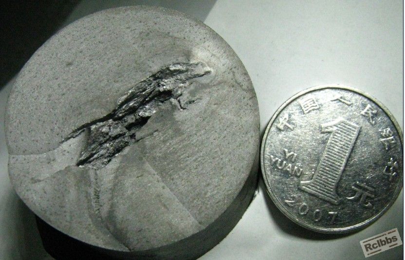

 楼主| 发表于 2011-6-28 13:30:31 | 显示全部楼层
在没有看到3楼的回复之前,我油冷及风冷分别做了试验,油冷三个可以达到测试要求,风冷一个的内部坏了。请看图片,有专家可以帮忙分析一下。图片是不是说明了:Sb、Sn、P等杂质元素向原A晶界偏聚是产生第二类回火脆性的主要原因,而Ni、Cr不仅促进杂质元素的偏聚,且本身也偏聚,从而降低了晶界的断裂强度,产生回火脆性。 1.jpg 2.jpg 3.jpg

发表于 2011-6-30 20:18:08 | 显示全部楼层
我以为,高温低温回火脆性很少表现在热处理过程,大部分是使用中出现的较低的寿命才表现出来。这个材料我也曾经有过水冷的经历,那是补充回火的时候,但不觉得是和回火脆性有什么关系,而是因为原始组织和材料成分的原因,导热比较差。这个照片我看不明白和回火脆性有什么关系,如果楼主是负载试验,不妨再做更缓慢的冷却做对比,如果空冷不出现这类情况,我觉得和2类脆性没什么关系。

发表于 2011-8-10 15:15:10 | 显示全部楼层
从你的图片看不出和回火脆性的关系,不知道这种断裂是什么情况下断裂的??
