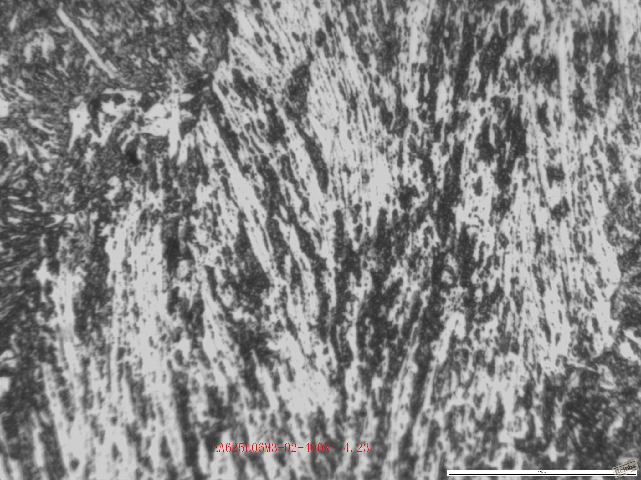

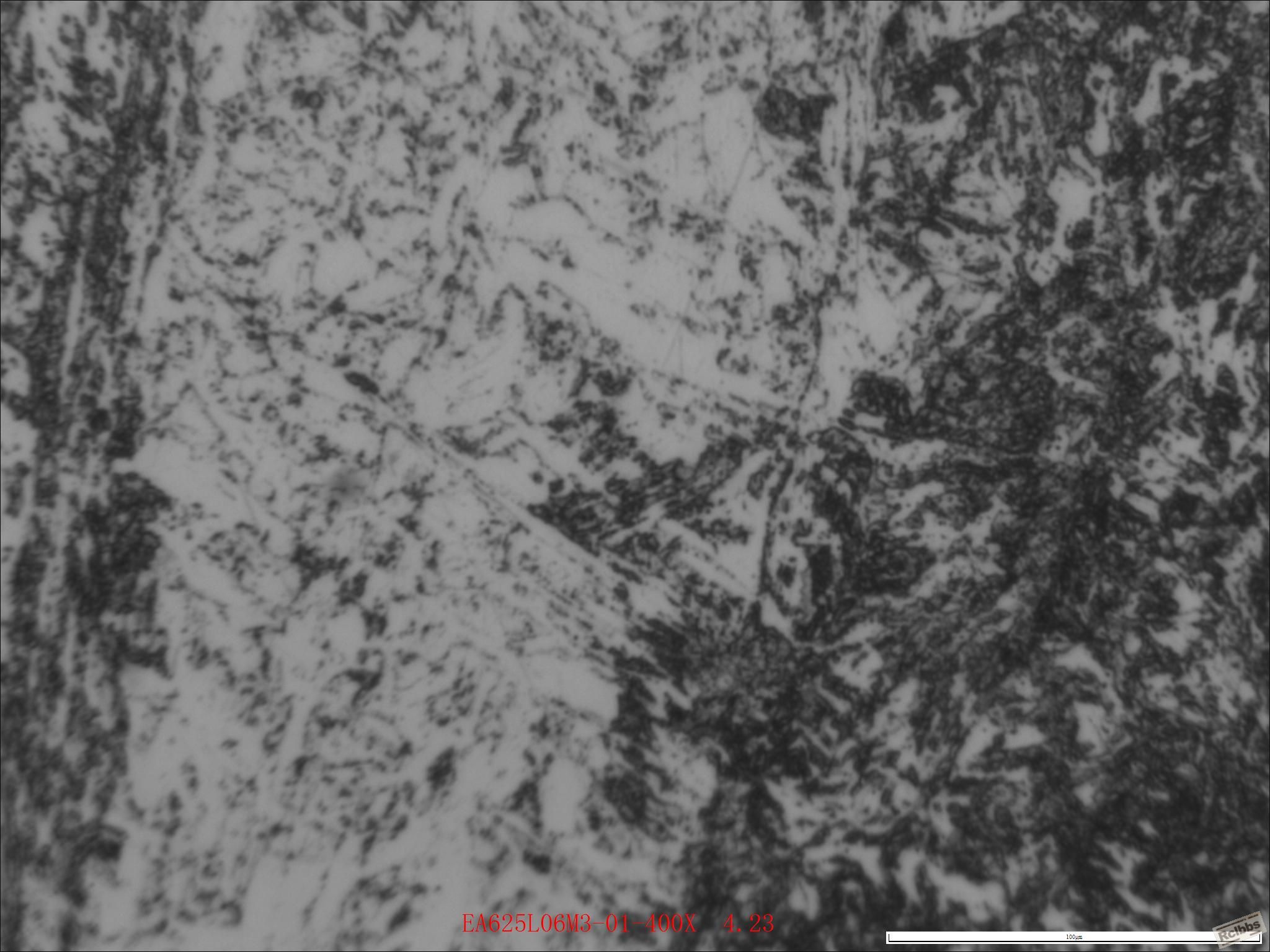

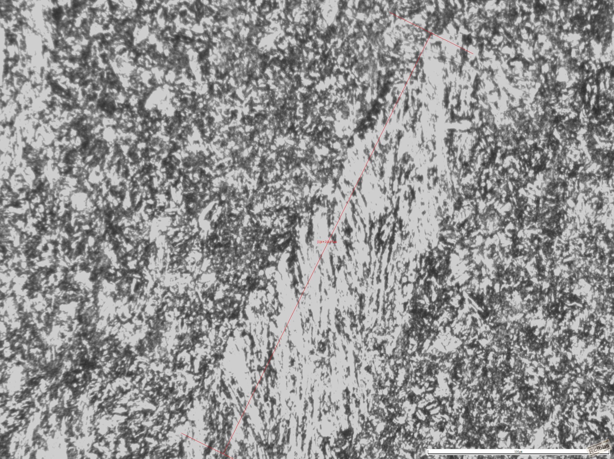

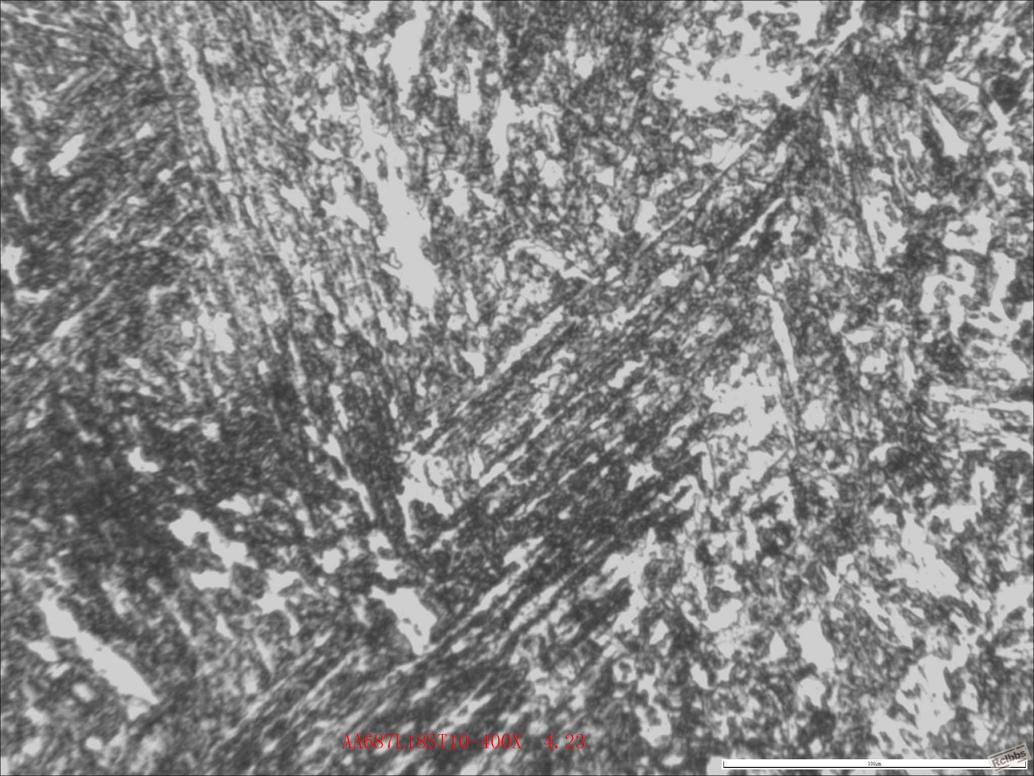

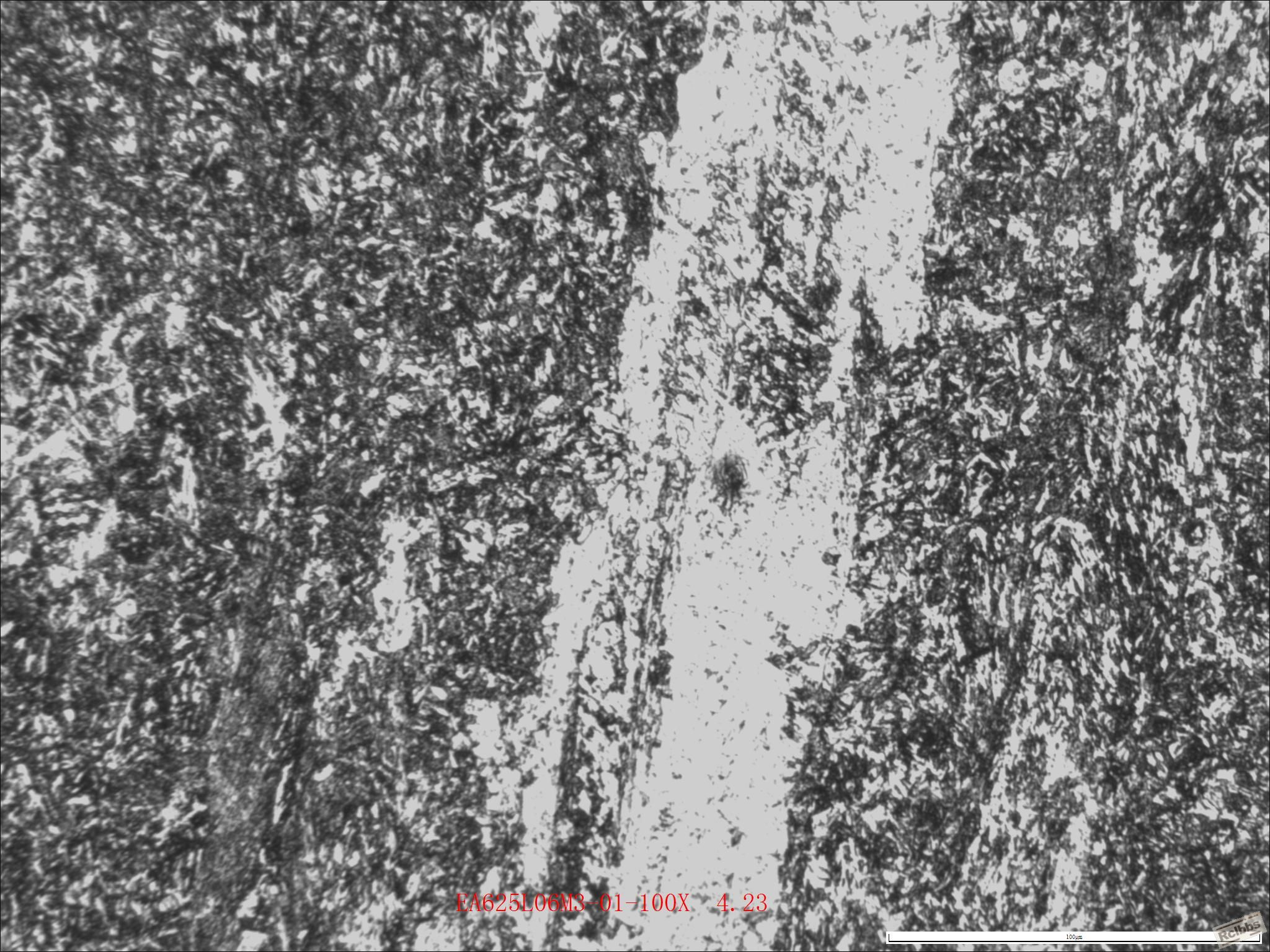

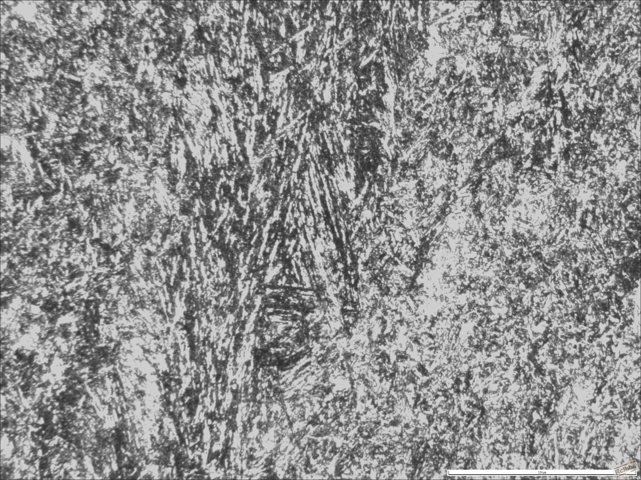

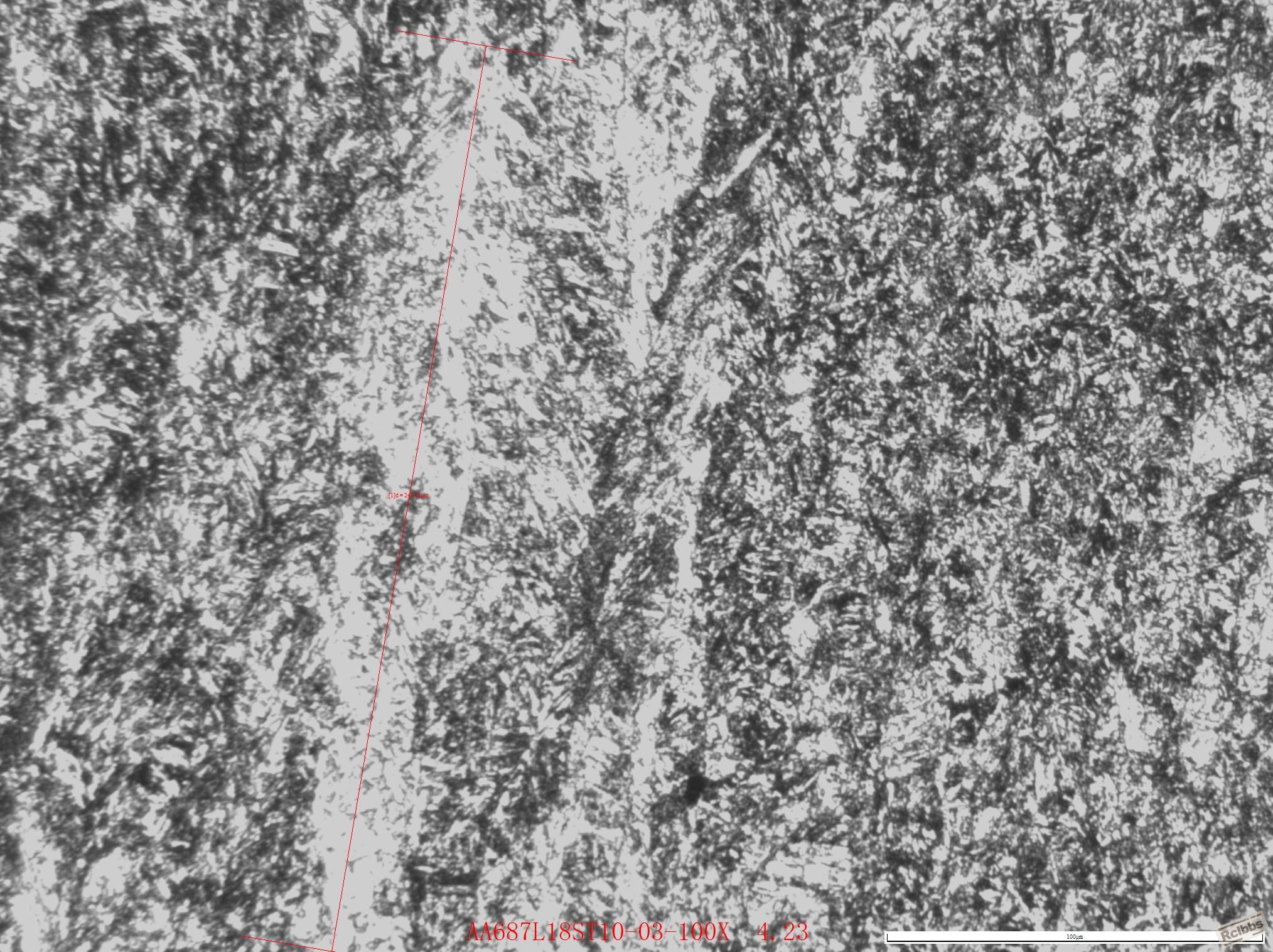

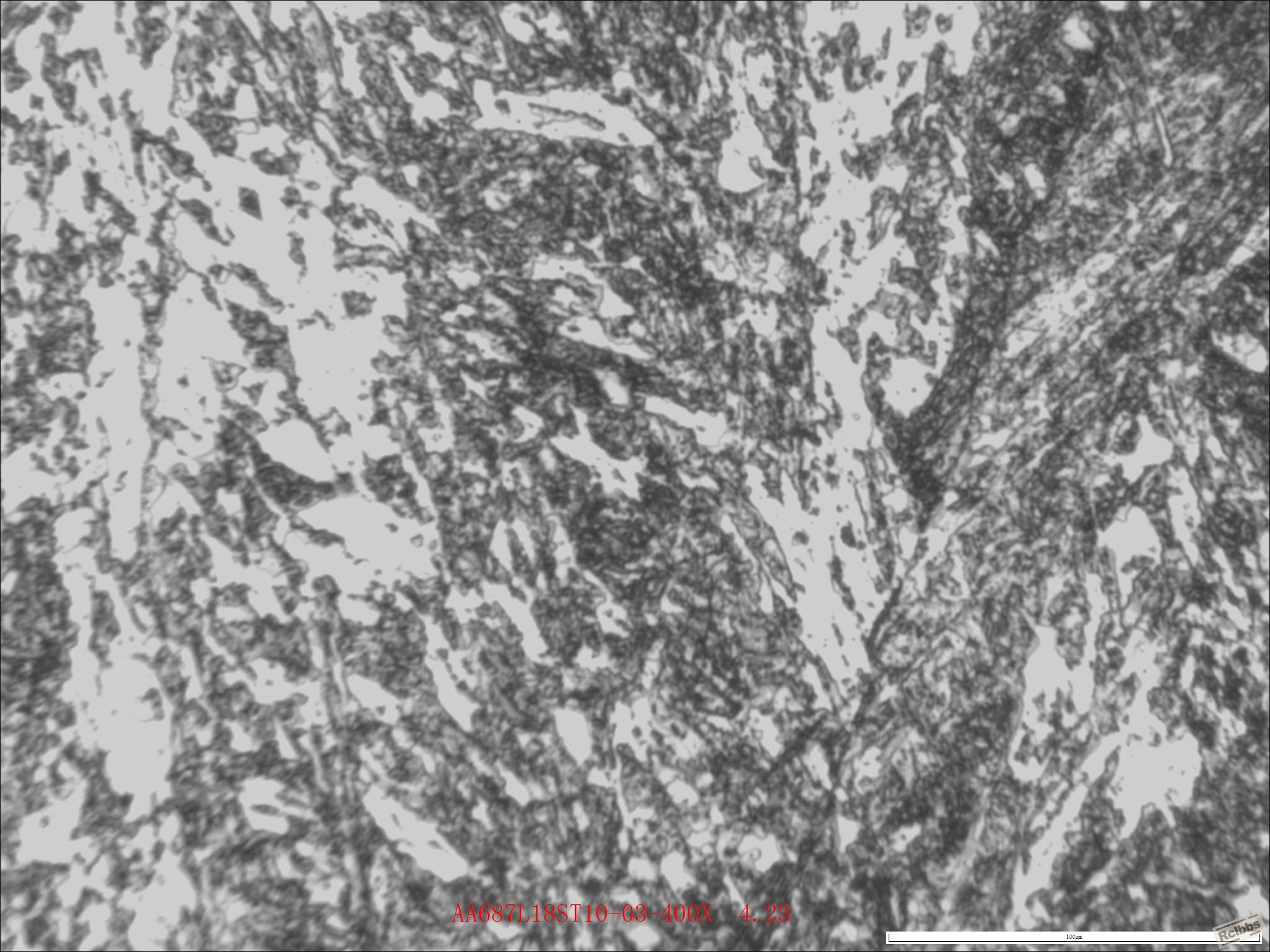

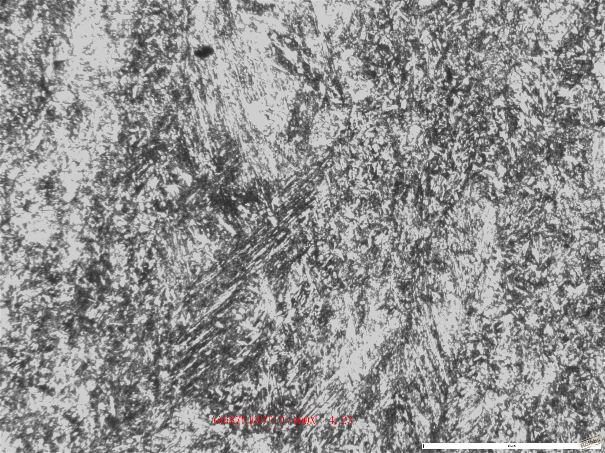

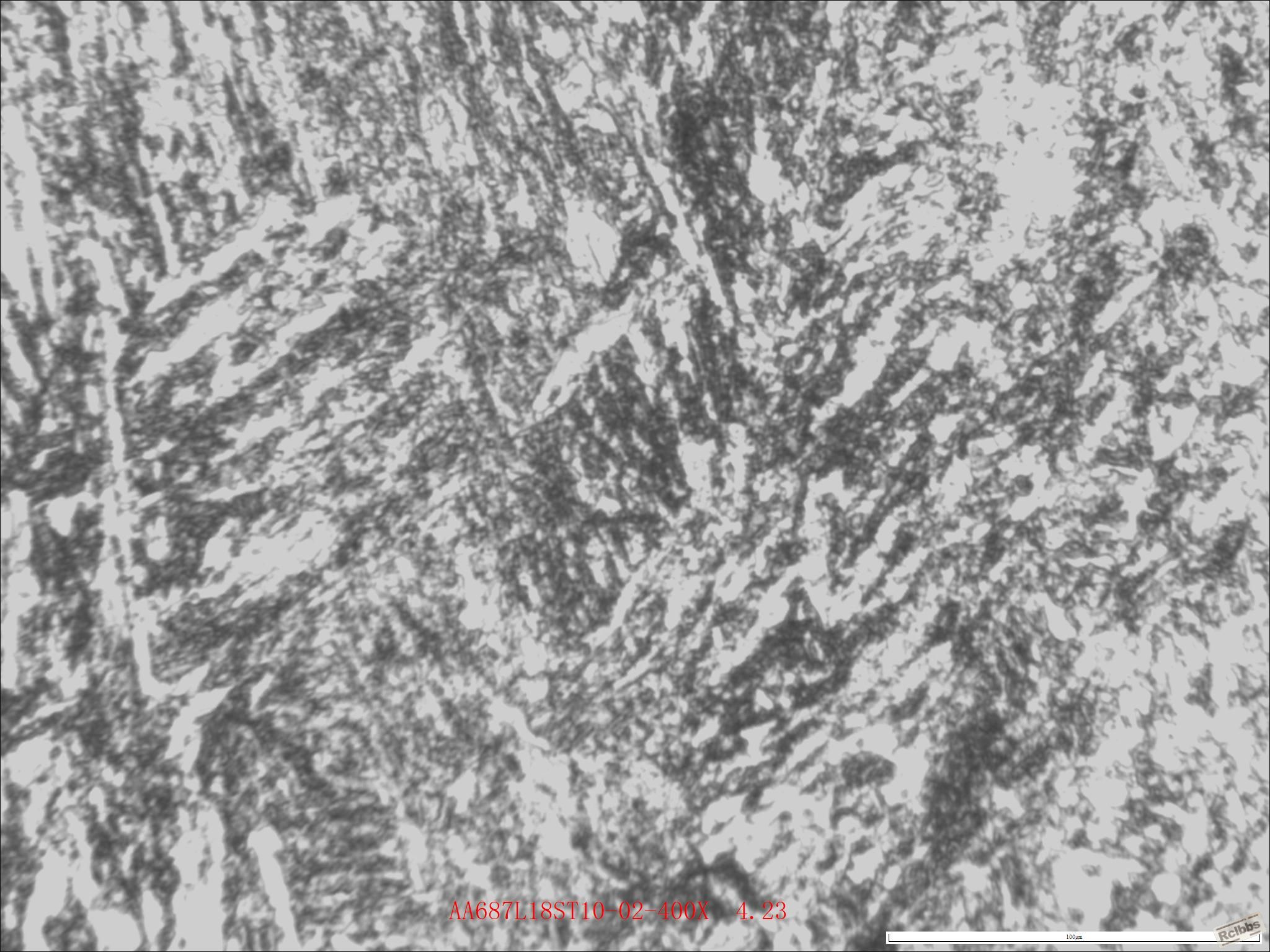

第1 3 5 7 9 张为100倍金像照片,第2 4 6 8 10 张分别为第1 3 5 7 9张的400倍照片。

请问各位坛友原料中的这种带状组织是什么组织? 对热处理有什么影响啊?
2Cr12NiMoWVNb
发表于 2011-6-27 06:29:30 | 显示全部楼层
100倍的图片反映有树枝状,400图片反映有成分偏析
 楼主| 发表于 2011-6-29 21:47:09 | 显示全部楼层
回复 2# 武学
    怎么判断是成分偏析啊?

发表于 2011-6-30 08:58:21 | 显示全部楼层
感觉是贝氏体。。。。。
发表于 2011-7-1 21:06:09 | 显示全部楼层
看这儿感觉像偏析....
 楼主| 发表于 2011-7-2 22:32:42 | 显示全部楼层
这个面是轧制的纵向面做的金相。
 楼主| 发表于 2011-7-2 22:34:06 | 显示全部楼层
回复 4# HRC
    贝氏体不会这么大的。
 楼主| 发表于 2011-7-5 21:46:41 | 显示全部楼层
