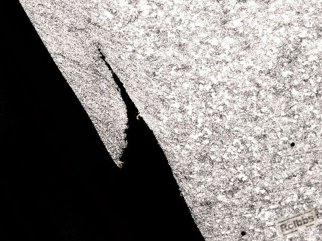

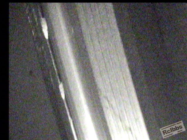

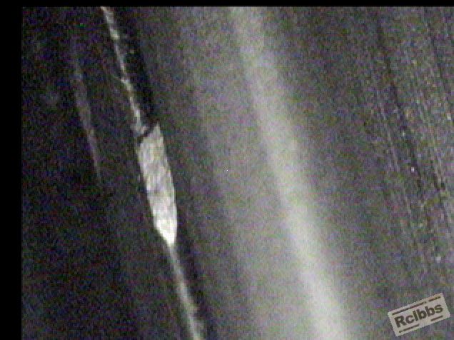

[轴承套圈密封槽车加工后产生剥落,产品毛坯为棒料锻造+球化退火+粗车,车加工后密封槽局部出现口径剥落现象,不知是材料的原因还是车加工的原因,剥落处断口为白亮色,周围没有脱贫碳。 001.jpg 002.jpg SC50.jpg attachimg]83488[/attachimg]

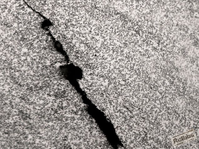

 楼主| 发表于 2011-6-27 15:40:25 | 显示全部楼层
后面2张图为缺陷横截面取样,第一张放大50倍,第二张放大500倍

发表于 2011-7-15 08:36:13 | 显示全部楼层
从图片来看,裂纹周边不存在脱碳现象,应该不是原材料、锻造产生。
发表于 2011-7-15 08:40:58 | 显示全部楼层
从我的经验来看,应该是球化退火出了问题,车削只不过把这个问题暴露出来了!
