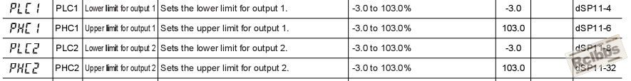

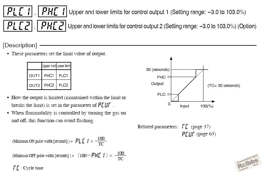

PXR9共有“使用说明书”和“操作手册”二本说明书,随机提供的是使用说明书未介绍这部分内容,操作手册中有介绍此参数,在第62页(英文版,日文版在第60页)有详细的用法说明。
附件分别是英文版和日文版的操作手册,操作手册没有中文版的。
CNO406h.pdf (810.21 KB, 下载次数: 95)
ECNO406f.pdf (1.48 MB, 下载次数: 145)
签到天数: 3068 天
发表于 2011-6-29 07:04:56 | 显示全部楼层
现在随机提供的中文说明书确实找不到这几个参数,但在老版本的中文说明书中能找到。
显然,说明中所讲的PLC和PHC参数不是一般意义上所说的控制输出百分比。
以下是英文说明书上的相关参数的描述
说明这些参数可用于燃气加热的开关控制。
个人理解,未经操作证实。
发表于 2011-6-29 09:59:20 | 显示全部楼层
当输出为继电器,SSR时结合周期时间可用于气加热开关控制。
我想如果输出类型是4-20mA直流输出,用此组参数应该可设置输出上下限值。

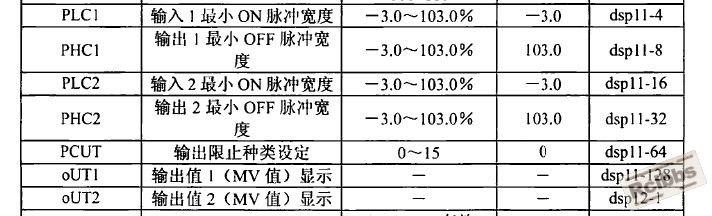

发表于 2011-6-29 14:20:20 | 显示全部楼层
谢谢各位了!
这些参数在表里能看到吗?是不是被屏蔽了?
Zong 发表于 2011-6-29 13:58
看一下78页的说明,调整设置可以将dsp11的参数显示出来。

 楼主| 发表于 2011-10-31 19:41:17 | 显示全部楼层
今天用表试了一下:
把dp11改为0;
再把PCUT改为15.
这样就可以调出和修改PLC1和PHC1,及第一组输出的下限和上限。
PLC2和PHC2是第二组输出的下限和上限。
