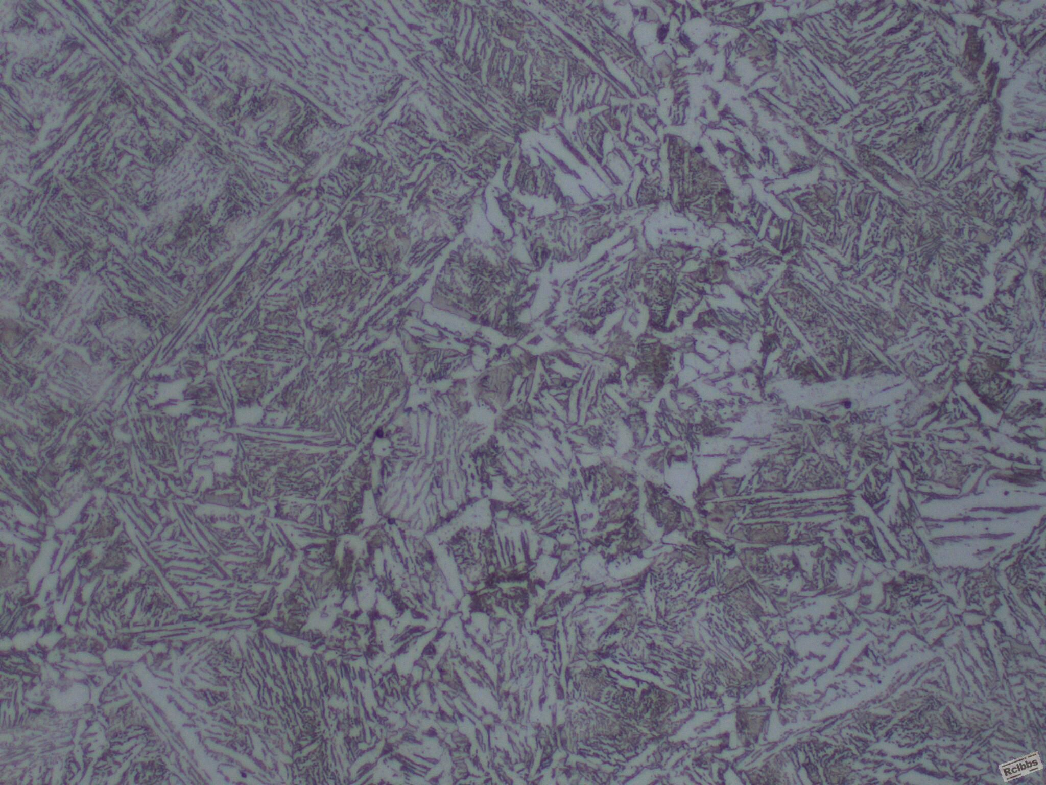

这张图片里有魏氏体吗 6.18110622_003.JPG 500倍图片

应该算是贝氏体!   这个500倍看的
发表于 2011-6-27 11:37:58 | 显示全部楼层
个人觉得粒状B居多,中间粗大铁素体群那一块儿不好说,楼主如果你知道工艺的话就很清楚是不是了
 楼主| 发表于 2011-6-27 11:49:59 | 显示全部楼层
这是20Cr渗碳的心部组织,工艺没问题,心部为什么会存在这样的组织

你要想搞清楚这个问题,在淬火前检测一下他的原始组织吧.个人认为:原始组织粗大
发表于 2011-6-27 13:57:35 | 显示全部楼层
肖春林 发表于 2011-6-27 11:49
    这个是由于淬火温度偏低或是保温时间不够造成,楼主不防试验下看还会不会出现。

建议楼主拍摄一个100X的放上来看看.如果100X下还比较明显,就可能是了,这个感觉不太像W

你渗碳淬火后有高温回火吧,心部是调质组织,没有魏式组织

      观察魏氏组织可以参看GB/T13299,在100倍下检查评级。一般在铸钢坯件、锻件毛坯及焊接件上容易出现,没有特殊情况的话一般的渗碳淬火工艺过程是不会产生魏氏组织的。魏氏组织是在严重过热粗晶条件下产生,对这种粗晶形成的组织判别就在100倍下定性,观察分析细节才用更高倍率。
    你贴上的图片正如楼上诸位说的是贝氏体,如果工件截面大离表面远的地方出现这种组织是完全正常的,把冷却做好尽可能得到多的板条马氏体是必要的,就渗碳淬火心部组织要求而言只要限制铁素体不超级别就算合格了。

魏氏组织是沿原奥氏体特定晶面而形成的具有几何学特征的冷却转变组织,经抛光和硝酸酒精溶液腐蚀后,可在显微组织中看到白色的铁素体和黑色的珠光体,铁素体呈针状,具有该组织的钢材性脆而韧性极低。
上图应该没有魏氏体,应该是一楼说的贝氏体。。。

赞成10楼的说法,在一定深度下产生这种组织,很正常。

这不是典型的魏氏体组织吗

赞成10楼的说法!你们对产品的芯部有什么要求么?最多对F有要求1-4吧?组织是低碳马氏体+贝氏体!这样的组织应该没什么问题的!
