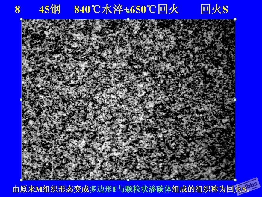

请问钢淬火回火组织怎么判断呢?回火托氏体和回火索氏体金相图中,白色的和黑色的分别是什么组织,哪个是渗碳体,哪个是铁素体呢?

 楼主| 发表于 2011-6-28 08:18:19 | 显示全部楼层
比如这个图,是回火索氏体,怎么看呢,黑色和白色都是什么?
发表于 2011-7-1 13:33:05 | 显示全部楼层
你可以在高倍下看的更清晰,黑色点状的是碳化物颗粒分布在白色的铁素体上
签到天数: 140 天
发表于 2011-7-1 15:37:40 | 显示全部楼层
要想区分托氏体和索氏体   必须根据材料工艺测试数据初步判断    然后在高倍下确认!!!
经验为:托氏体中有针状马氏体存在    而索氏体一般为小米粒状组织较多!如LZ的图!!

发表于 2011-7-6 18:40:27 | 显示全部楼层
托氏体一般光学显微镜分辨不出层片距,所以呈黑色团状,而索氏体可以分辨,所以颜色淡些,图片组织为索氏体+托氏体+少部分铁素体,铁素体可能是心部析出,也可能是未溶,具体看尺寸和淬火工艺.
