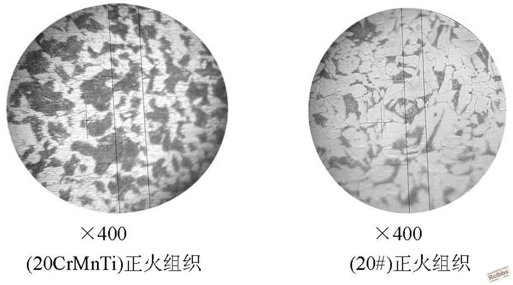

后面的组织总感觉有点不太对,但是又说不上来,是珠光体+铁素体吗,请教各位?

第一张抛的有点虚,制样有点问题,两张照的都不是很清楚,不过应该为铁素体+珠光体,没什么异常。。
发表于 2011-6-27 15:36:19 | 显示全部楼层
另外正火状态建议楼主在100倍下观察就OK了。。

珠光体+铁素体 。。。

第一张有点轻微混晶 都比较模糊 细节看不清

是铁素体+珠光体,,,,,

铁素体加珠光体。。。。。

正火组织在100倍下观察
