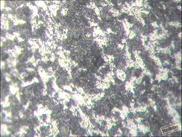

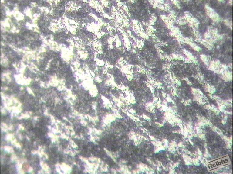

看图,我想知道此图中所示的20crmo管件的表面状态及脱碳的情况
本人新手,求教
30crmo 400倍 1
30crmo 400倍 1
30crmo 400倍 2
30crmo 400倍  2

你把工艺说出来,大家都看一下,还有你脱氮层的照片不是这样照

楼主,这是20CrMo还是30CrMo 啊?组织中没有脱碳啊
发表于 2011-7-8 21:49:33 | 显示全部楼层
脱碳层要从边缘处上的金相图片,你这中间的看不出来!
