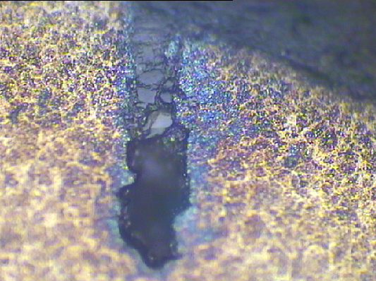

我没有做过非金属夹杂物分析,想教下高手们几个问题
1.非金属夹杂物一般都是刚才退火后做的吗?淬火后可以做吗[?如图: 1.gif 我怀疑是有夹杂物,但我抛光后在100X看没有发现明显的夹杂物类型啊,有些象D类氧化物,我怕是假象。不敢下结论
2.淬火后的夹杂物在4%硝酸酒精后呈灰色的吗?那怎么区分呢
    谢谢!

检测钢材纯净度用高倍显微镜,试样是淬火后回火试样,磨抛后用10%硝酸酒精溶液腐蚀然后在用显微镜观察!

美东,可能你没做过原材料检查,你看一下18254和GB10561,里面可不是这样说的噢,哈哈,淬火不回火抛光后100倍检夹杂,深腐蚀后看带状和液析

也就是说试样淬回火后也可以做夹杂物,是吗?腐蚀后是成灰色的吗?
