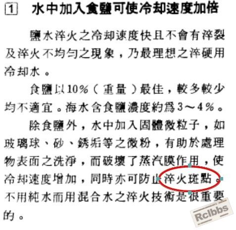

淬火斑
淬火斑
看到如图一段话,向各位大师请教一下,这淬火斑点的具体表现是什么?环形件淬火完毕,外圆周部分地方发白是不是说明该处淬火效果比较好?
发表于 2011-6-29 15:53:37 | 显示全部楼层
    我来告诉你:这里所讲的淬火斑点就是淬火软点。为什么纯自来水淬火会产生淬火软点,建议楼主看一看冷却介质在淬火过程的几个不同时段(期)的冷却行为特征。
 楼主| 发表于 2011-6-29 15:55:56 | 显示全部楼层
回复 2# 孤鸿踏雪
  说软点我就明白了。那请问第2个问题呢
发表于 2011-6-29 17:23:01 | 显示全部楼层
回复 3# mwz3007
    淬火发白 与氧化皮的脱落有关!  即 产生氧化亚铁和四氧化三铁 氧化铁的 多少有关   与温度有关
 楼主| 发表于 2011-6-30 07:26:33 | 显示全部楼层
回复 4# archmage
    那换句话说是不是温度已经偏高了
发表于 2011-6-30 09:25:29 | 显示全部楼层
回复 5# mwz3007
    不是这样讲! 不一定说温度高了.有时候说明淬火效果好  具体情况 具体分析吧
发表于 2011-6-30 17:20:15 | 显示全部楼层
我的理解可能是水膜未及时破裂,造成的软点
