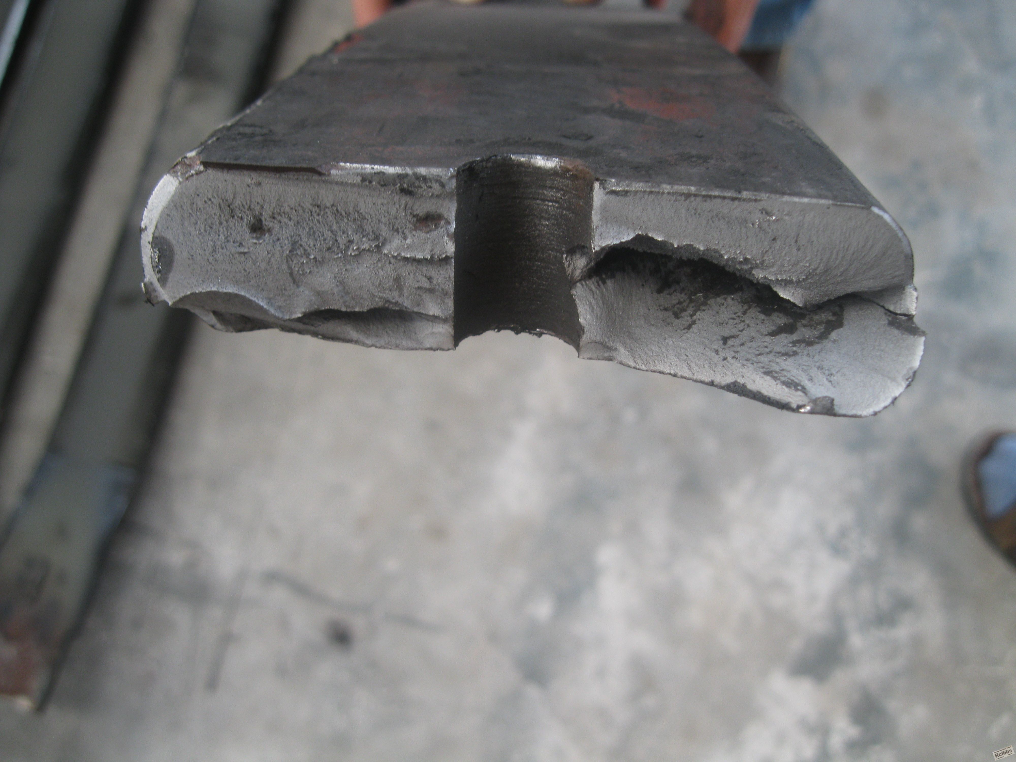

请教大虾给点分析……

这个啥资料也没有,咋分析啊

忘了写条件了!材质:50CrMnVA   900℃淬火   450℃回火   疲劳试验断口

请楼主再提供金相组织图片,能提供电镜断口扫描图片也评论,看断口像是嫩性断口,裂纹源在样品的中间洞口下方,还有材料似乎还有夹杂物存在,

谢谢!!!断口材料中间存在像铁锈颜色物,呈带状分布,不知如何产生的  再请教楼上高工???

个人认为:可能是材料原先就存在裂纹,在淬火时,冷却介质渗入,
回火过程加速氧化,形成类似生锈现象!

同意6楼观点。也可能是大尺寸夹杂物。如果是锻造成型可能和锻造也有关系。

谢谢楼上两位分析    我考虑也是这样的原因!可惜我没看见热处理之前的件

这种实物产品件在疲劳试验中一般承受弯曲疲劳应力,或在结构上呈现悬臂结构特征。疲劳断是肯定的,关键是要确定疲劳裂纹源才产生的位置。个人认为裂纹源在孔边缘区域(即孔边缘未倒角处理),至于断口上存在高度差较大的台阶,应该不是由于材料内部存在冶金缺陷所造成的。

裂纹源似在内部(孔壁中部层状开裂处)。
