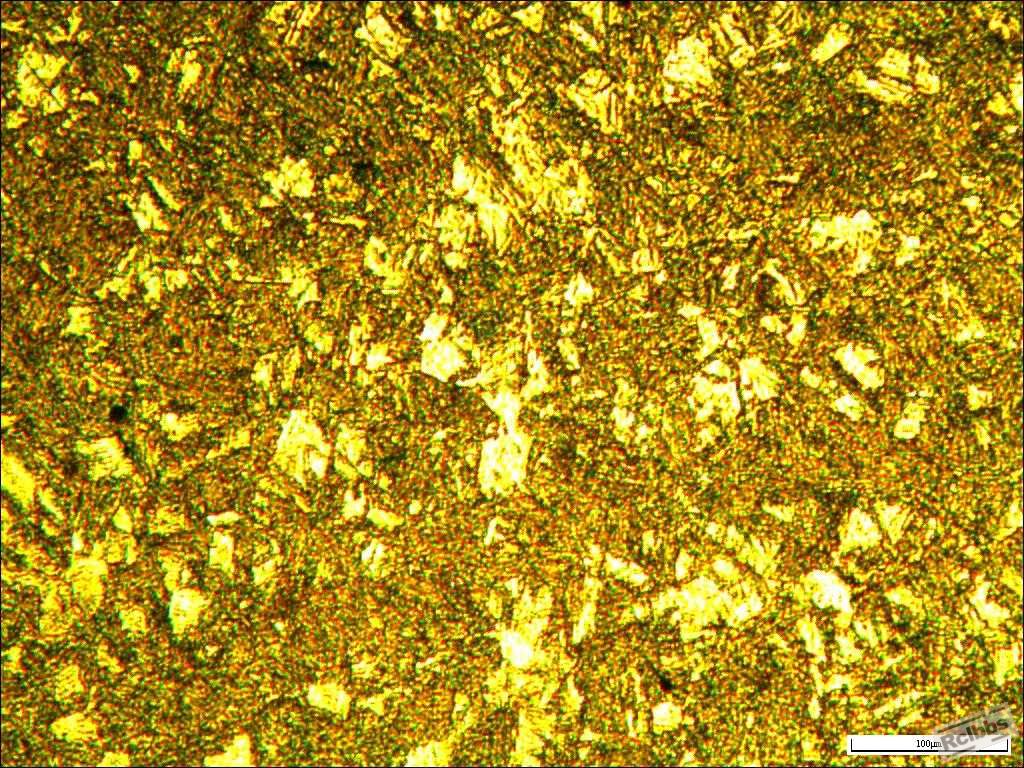

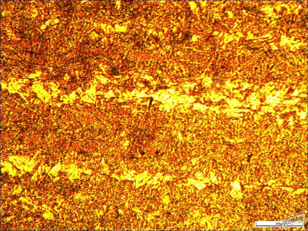

工件为低碳合金钢,存在带状组织,带状组织对工件综合机械性能影响如何!其起源和形成又如何。
欢迎各位分享、交流、学习,阐述各自专业观点。
横向显微组织:
横向
横向
纵向显微组织:
纵向
纵向

发表于 2011-7-1 08:31:47 | 显示全部楼层
钢材在热轧后的冷却过程中发生相变时铁素体优先在由枝晶偏析和非金属夹杂延伸而成的条带中形成,导致铁素体形成条带,铁素体条带之间为珠光体,两者相间成层分布。带状组织的存在使钢的组织不均匀,并影响钢材性能,形成各向异性,降低钢的塑性、冲击韧性和断面收缩率,造成冷弯不合、冲压废品率高、热处理时钢材容易变形等不良后果

发表于 2011-7-1 11:26:55 | 显示全部楼层
纵向性能比横向性能好,具体指标,钢厂的人更清楚

发表于 2011-7-1 15:41:06 | 显示全部楼层
其他不知!只知道带状组织存在  热处理后   疲劳试验时,容易成为疲劳断裂的薄弱环节!
