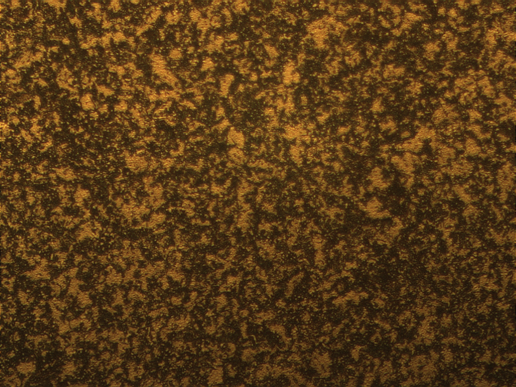

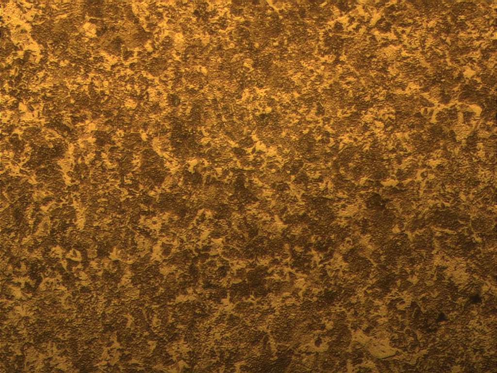

产品由于太厚导致出现屈氏体,大家评评有几级呢?
第一张是浅腐蚀,第2张是正常的腐蚀

没有工艺   不好判断啊!!!要是只凭经验的话  可能没有说服力啊!
发表于 2011-7-1 16:45:50 | 显示全部楼层
多少倍的?硬度打出来多少
发表于 2011-7-1 17:20:29 | 显示全部楼层
从楼主图片看,材料是有屈氏体组织存在,不知图片是多少倍数,硬度值是怎样的?热处理工艺是否合理,材料的厚度是怎样的?
 楼主| 发表于 2011-7-2 15:46:50 | 显示全部楼层
图片是500倍的。
硬度HRC57-62
工艺是22的淬火网速。 155的回火温度.
材料厚度是15mm
如此厉害的屈氏体,中心硬度还能打出62HRC,奇怪呀!
签到天数: 809 天
发表于 2011-7-2 17:19:55 | 显示全部楼层
组织正常,黑白分明,无屈氏体。考虑一下碳势和淬火冷速。
发表于 2012-10-17 13:05:19 | 显示全部楼层
看上去不像是屈氏体,屈氏体用2%硝酸酒精浅腐蚀状态下看是黑色块状,边缘不清晰,腐蚀深了很容易掩盖掉。
