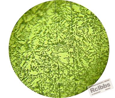

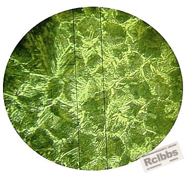

这两幅图的心部组织有点看不懂,特别是后面一幅。请帮忙分析一下为何心部组织不一样,都为20#钢的氰化后心部组织

图一的心部组织是正常的,析出网状铁素体组织,20钢淬透性低,心部难免出现这样的情况。
图二的心部应该是未溶的块状铁素体组织,可能是因为加热温度低,时间短,心部没有奥氏体化造成的。
一般情况低碳钢是不考核心部组织的,以上两种情况心部组织都不佳,但设计人员选择这样的材料,应该是已经考虑到这些因素的。

氰化是什么工艺?但从图像上看,一号样品不单是网状铁素体,应该是魏氏组织,是一种异常组织,

我也觉得1号图片有魏氏组织!2号似乎也有轻微的魏氏组织!建议检查一下原材料的组织!

第一副图怎么出现这么多珠光体啊?20#钢含碳量低,不应该出现这么多珠光体啊,按面积法来说应该在25%左右?当然你做了氰化处理,所以我估计第一副图片不应该是心部的,应该距离表面挺近的部位。第2副图片我认为是正常的心部组织。
