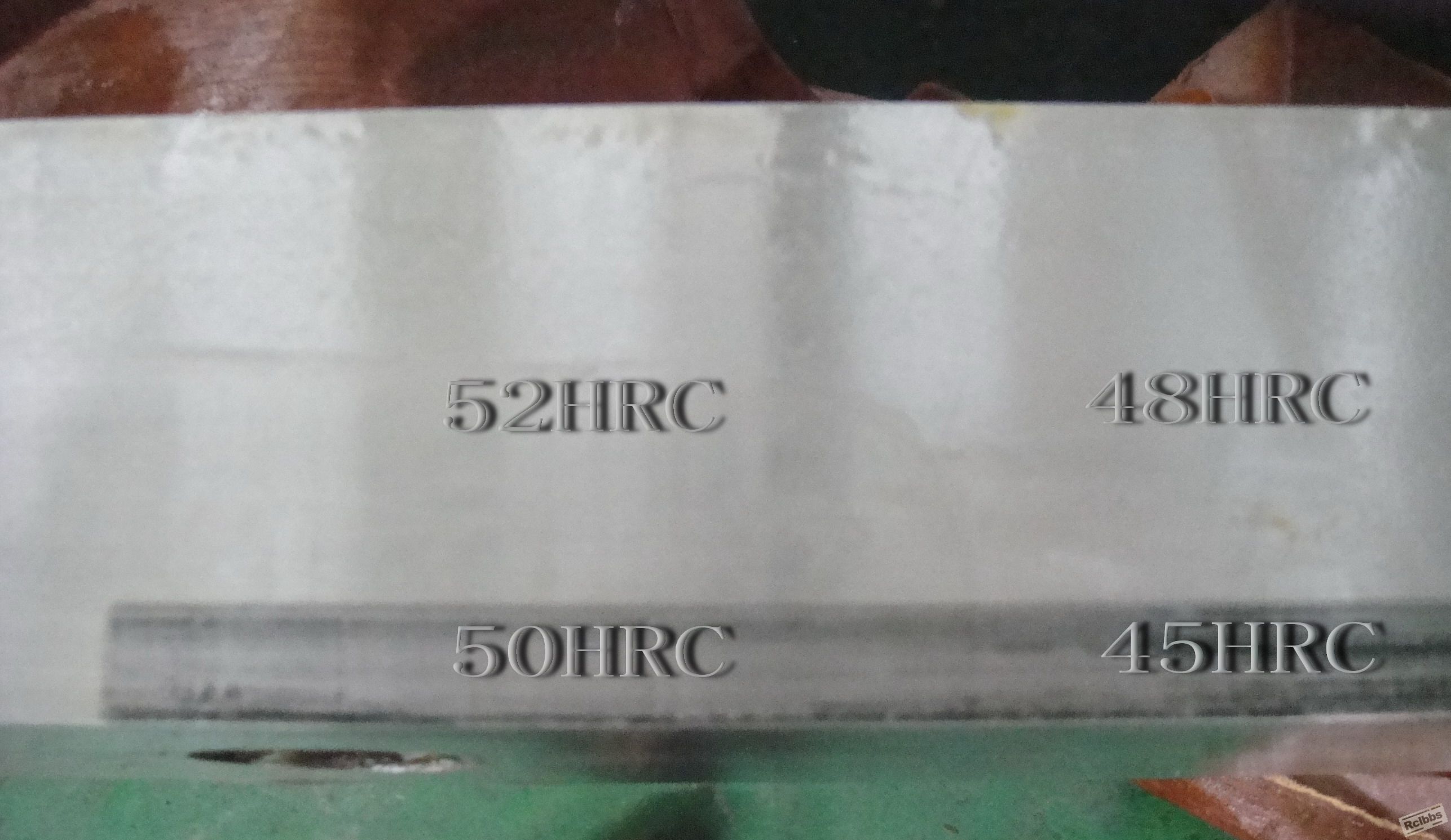

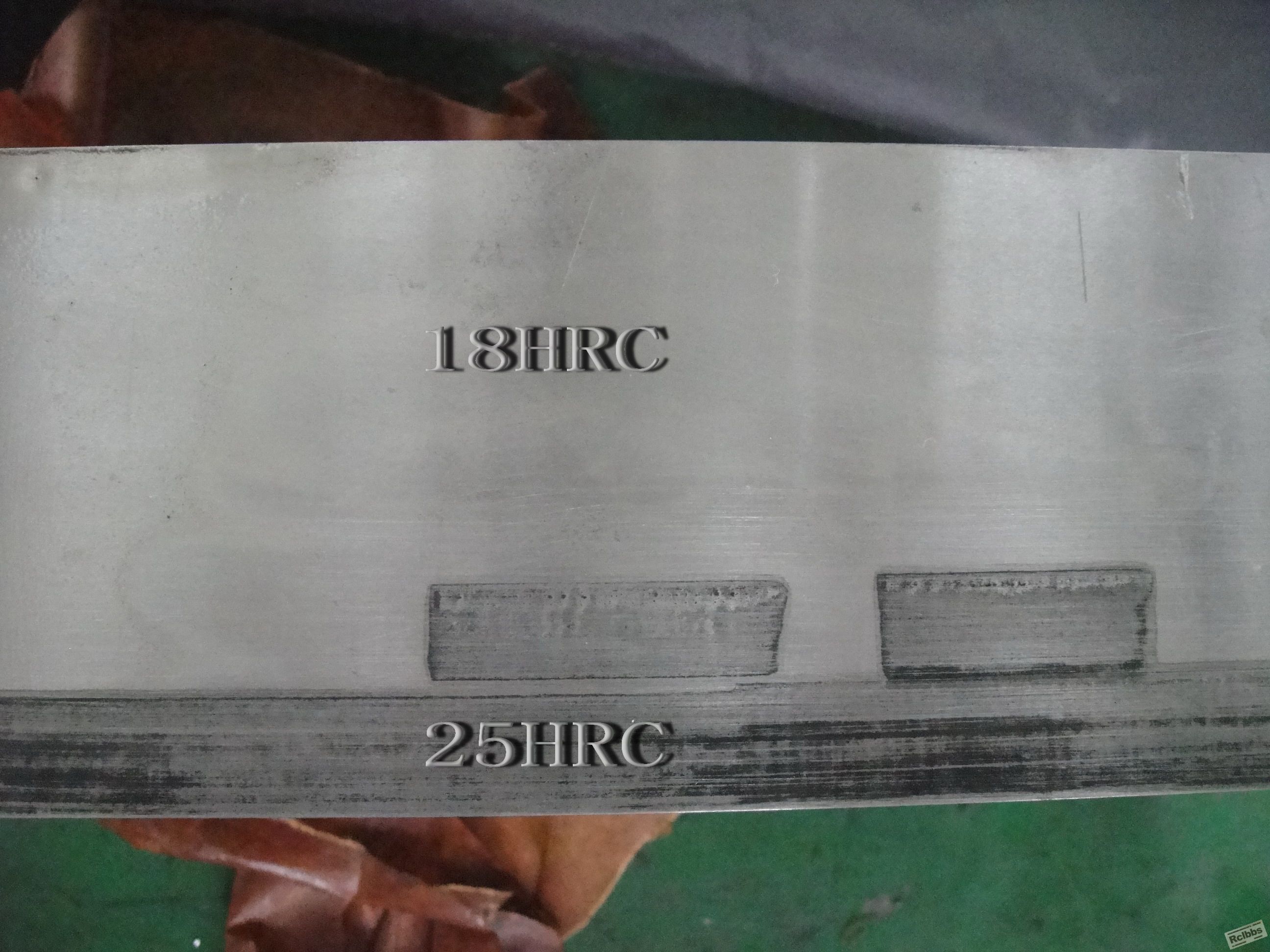

此材料为4Cr3Mo3W4VNb(GR),一段淬火硬度被退去,采用激光淬火淬表面。未回火
硬度为18HRC处,激光淬火硬度略有提高25HRC左右;硬度为48-52HRC处,激光淬火硬度反而有所降低,如图。
大家看看呢?

 楼主| 发表于 2011-7-4 10:08:30 | 显示全部楼层
回复 2# 孤鸿踏雪
    杨工,是这样的。这个材料原来经过整体淬火处理,52-56HRC,后来中间一段硬度不慎被退掉,硬度18HRC左右。对硬度低处(包含过渡区)采用激光淬火。于是出现了上述现象。图中黑色条带即为激光淬火区,空白区为原硬度。
发表于 2011-7-4 15:26:59 | 显示全部楼层
一是激光淬火工艺(功率、光斑尺寸、扫描速度)不对。二是激光火如果温度过高,表面会脱碳,因此,涂料与保护要做一下。
所以因为 + 5 感谢参与!
发表于 2011-7-5 01:01:45 | 显示全部楼层
应当是激光淬火参数有问题。

 楼主| 发表于 2011-7-5 22:39:44 | 显示全部楼层
回复 5# 老热工
    这个活是我们发外激光淬火的,对方发现淬不硬就通知我们。于是去现场看了,对方是私营小厂,但也是专门做激光淬火的,我觉得工艺不会有太大问题。我问了几个问题,涂料,淬火功率2400w,移动速度350mm/min,对激光淬火不了解,其他也没细问。
   淬火温度肯定到了。淬火组织也不是马氏体,硬度18HRC处不是。现在有几个疑问?
  冷却速度会不够吗?
  或者残奥会很多吗?
