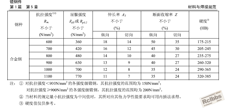

QQ.jpg 我查标准突然发现了这个!标题是轴系与机械结构用锻钢件。可是看它上面要求的抗拉和屈服,不是一般的高。而后面要求的HB硬度,反而相对来说很低。我们主要用的是42CrMo材料。这种材料相对;来说性能已经算不错了!可是达到这要求还有难度。我们做的都是大锻件,所以要求更难达到!大家讨论一下,看看这项标准合理吗?个人认为抗拉和屈服要求太高!同样HB硬度,很难达到!!!!!!!!
