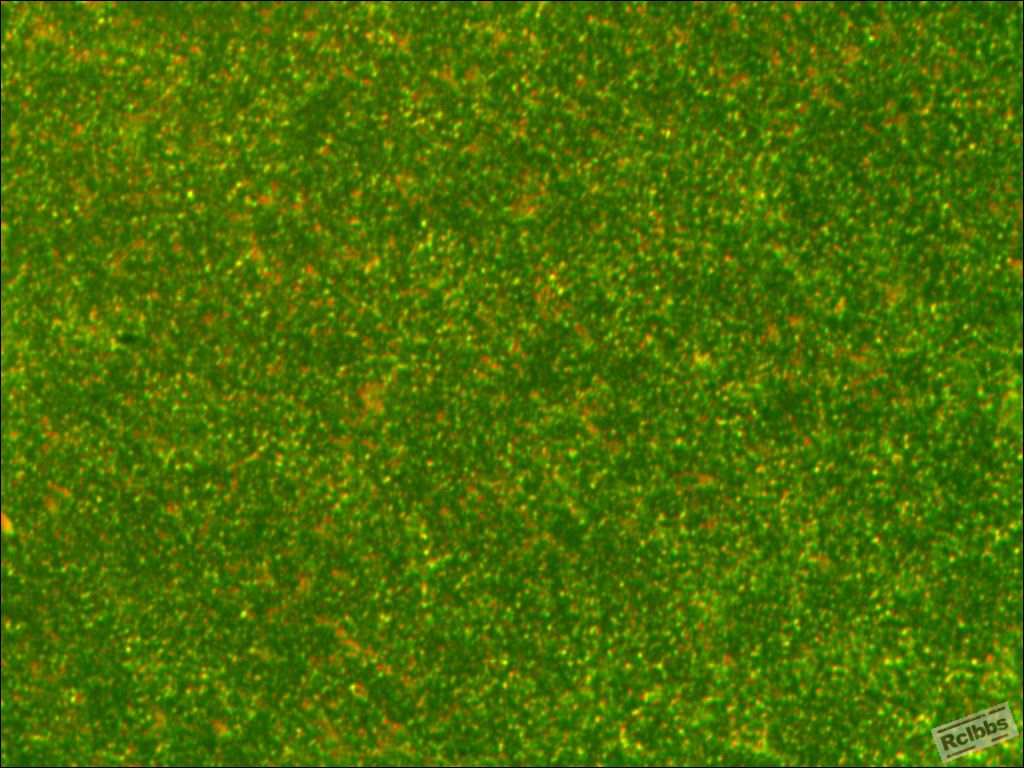

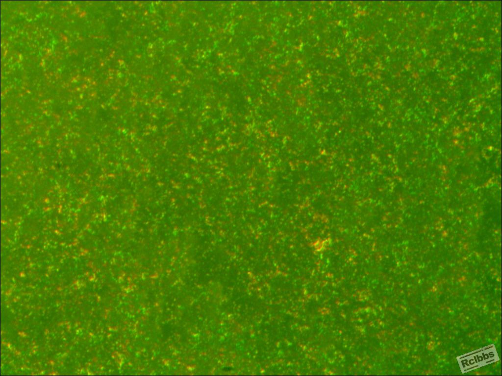

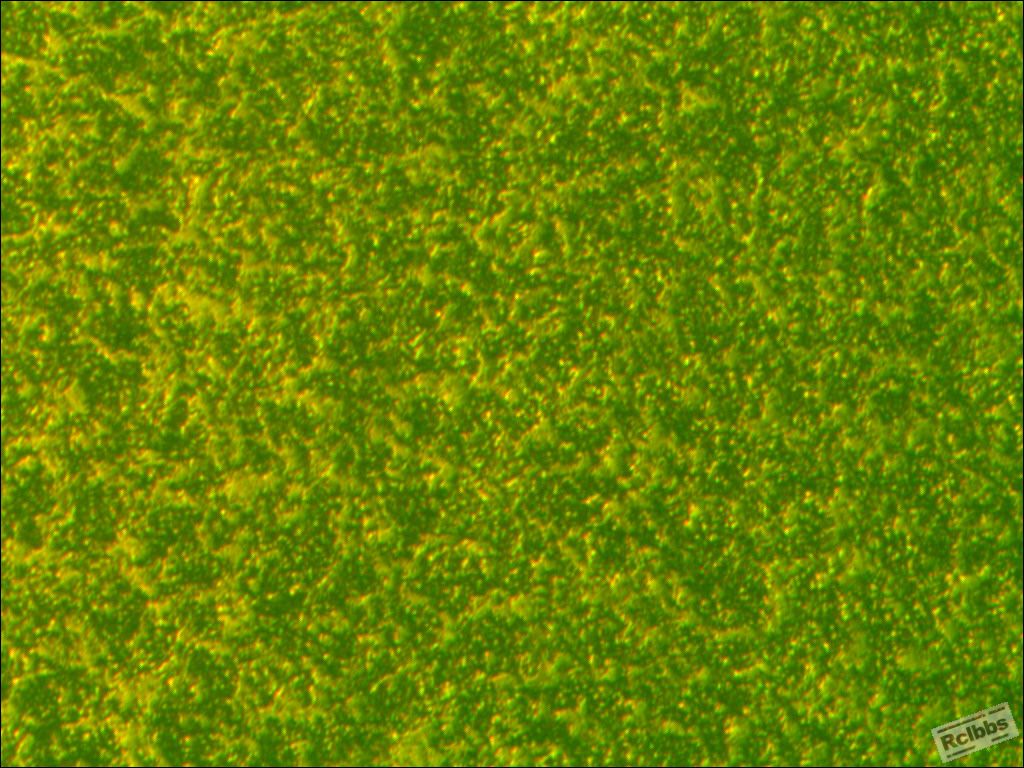

对金相接触时间短,很多需要请教的地方,以前就知道看标准的和靠想象,所以问下一个对诸位来说简单的问题,H13淬火回火后,腐蚀时间多少合适,过腐蚀和欠腐蚀是什么样子的,回火不足和欠腐蚀后看到的图片 料1.jpg 料2.jpg 样2.jpg 怎么区别,

热盼讨论。。。。。类似的问题大概很多人有同感,不妨多参与。忘记说了,这是400倍的照片

 楼主| 发表于 2011-7-2 11:22:41 | 显示全部楼层
请诸位针对照片顺序说说,看好我的问题。我也认为亮点可能是碳化物,但找不到标准图谱和解释。

 楼主| 发表于 2011-7-2 20:51:17 | 显示全部楼层
淬回火,53RC,我关注的是腐蚀时间和回火不足与欠腐蚀怎么分辨,最好还有晶粒粗大的描述。楼上大概也是学习的态度
发表于 2011-7-3 10:27:11 | 显示全部楼层
回火不足,可以从硬度上进行分辨;欠腐蚀,整体颜色都偏黄灰色(非彩色显微镜),黑色部分较少。
如果回火不足,在硬度上已经处于难以分辨的状态,残奥是夹杂于针状马氏体片间的,腐蚀不够是成片的黄灰色。

发表于 2011-7-8 00:03:59 | 显示全部楼层
这个就是回火不足的图片,材料为冷作模具钢ER5。回火不足的特征大概有基体难腐蚀,碳化物堆积等。我们在腐蚀钢的时候都是能看清楚组织就算正常腐蚀了,楼主想看腐蚀不足的组织可以拿回火后的H13,用硝酸酒精慢慢多次腐蚀,每次腐蚀时间5秒,直到组织正常出现。
想看过腐蚀就接着增加腐蚀时间,到正常的显示组织发生改变
