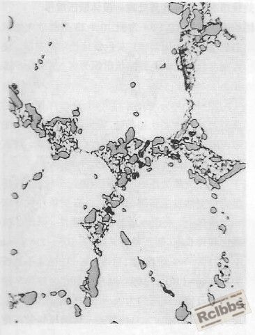

2.jpg 晶界复熔

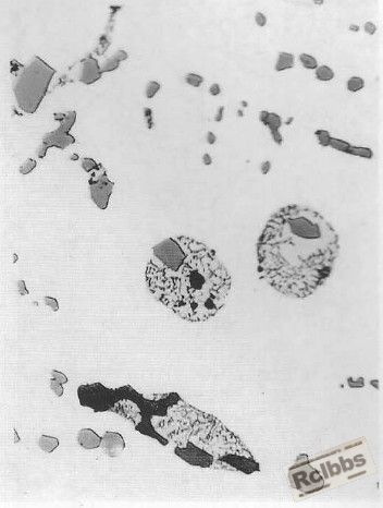

1.jpg 复熔球

看三条,复熔球、局部晶界加宽、晶界三角区
