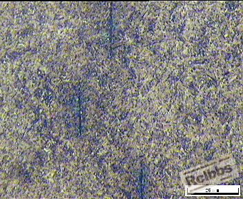

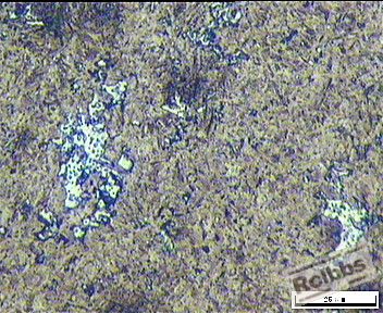

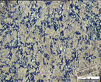

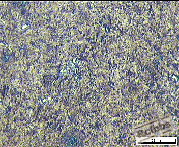

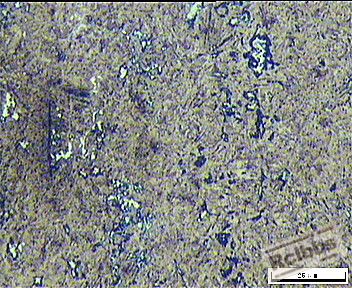

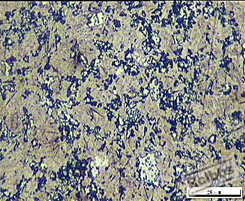

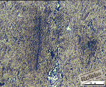

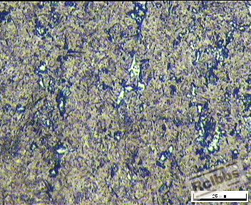

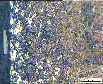

生产过程中,热电偶坏了,导致淬火温度明显偏低!做了金相发现组织和自己想的不一样!一个产品三个不同部位,相差很大!请大家分析!
1、2、3为一个部位
4、5、6、7为一个部位
8、9为另一纵向部位

    65mn,正常820℃淬火,那天热电偶坏了!估计实际温度760℃左右吧!
组织中白色区是未溶铁素体?
灰色区是淬火马氏体?
黑色块、网状的的是淬火屈氏体?
还有黑色针状的是下贝氏体还是先形成的马氏体?--我判断后者!
5、6、7中出现的细黑条装是硅酸盐类夹杂物?
这样判断不知对错,请高人指点!
