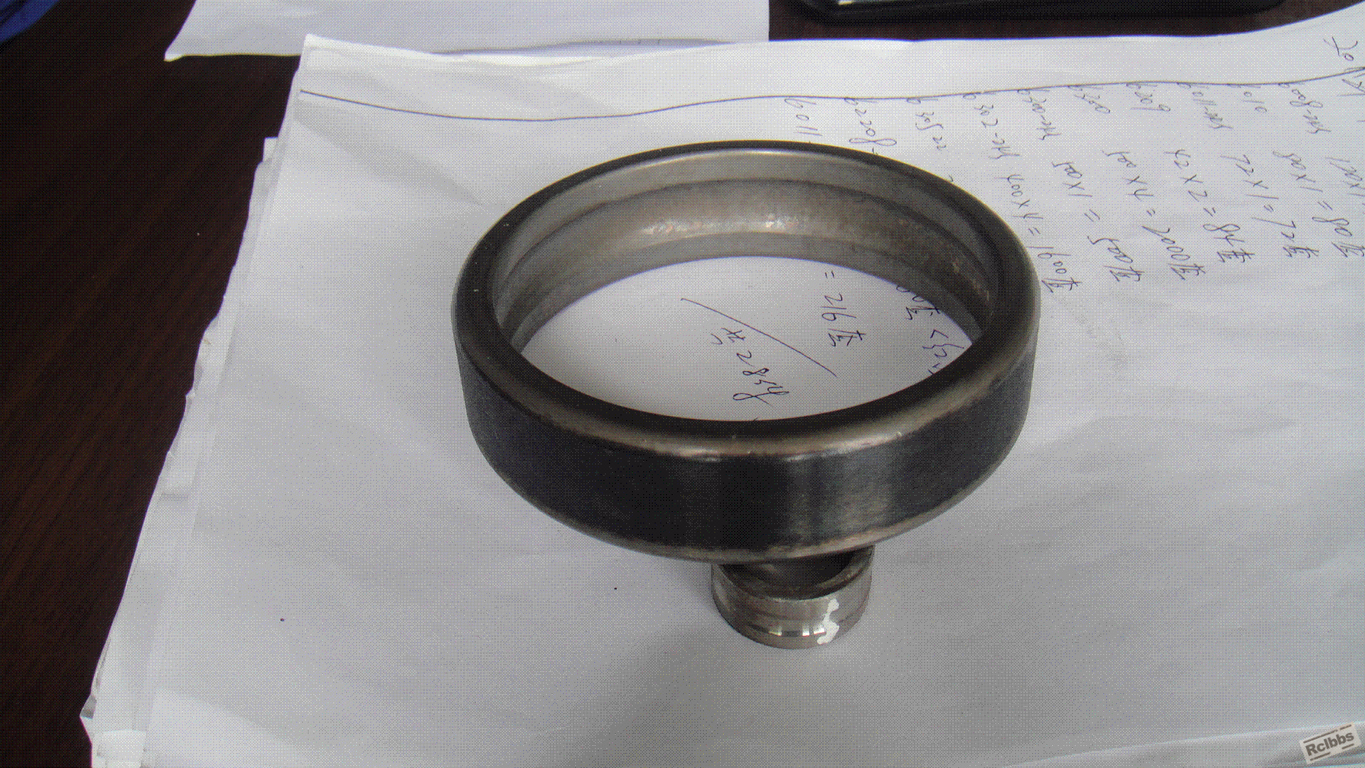

6314外圈外径颜色呈蓝黑色,小型号没有(可能是不明显)。除了外径,其它地方都没有,不知道是什么原因。

发表于 2011-7-2 21:05:44 | 显示全部楼层
是网带炉加工吗?应该炉子气密性不好。

 楼主| 发表于 2011-7-2 21:51:41 | 显示全部楼层
回复 3# hanik
    我检查了,气密性应该是好的,不存在漏气现象

发表于 2011-7-3 19:51:19 | 显示全部楼层
是网带炉吗?如果是的话看下进料口有没有漏气的可能,问题解决了分享下呗
发表于 2011-7-4 12:23:58 | 显示全部楼层
是不是油帘出了问题。?

发表于 2011-7-4 20:25:33 | 显示全部楼层
可以看出图片中一个是只有一侧有

发表于 2011-7-4 20:39:25 | 显示全部楼层
可能性如下:
1、检查“黑”处套圈表面是否存在比较明显的车加工刀痕
2、检查油帘泵管道是否堵塞
3、检查油槽油位是否是否过低(添加新油)
4、网带一般都是斜滑式落料,建议检查油帘泵处和落料板密封性(螺丝处或者焊接处是否漏气)

 楼主| 发表于 2011-7-5 14:01:14 | 显示全部楼层
回复 11# zhaozhihua
    是车加工的地方都没有黑色,黑色是在经过磨加工的地方,内圈即使比外圈大,很少有黑色。说白了就是对磨加工过敏

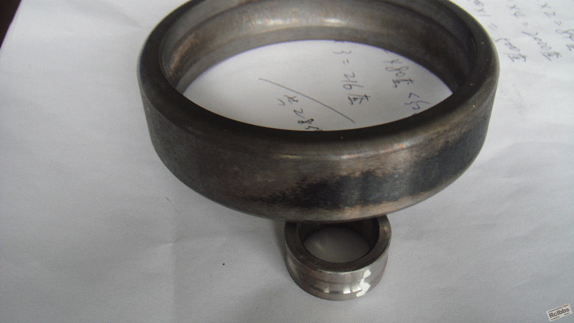

 楼主| 发表于 2011-7-5 14:03:10 | 显示全部楼层
回复 12# lmdrcl
    如果是空气的话,应该内圈也是这样的。我怀疑淬火油的添加剂对磨加工粗糙度很敏感

发表于 2011-7-5 14:52:23 | 显示全部楼层
小型号没有。大的有。是溅起油烟扰乱气氛导致。调节油帘。

签到天数: 41 天
发表于 2011-7-7 20:14:30 | 显示全部楼层
间奏曲 发表于 2011-7-5 14:52
   也可以从两个层面理解这个问题:
第一个就是大套圈在斜滑板下落时本身比较重、速度比较快,导致溅起一部分淬火油落在下落中的套圈上。
第二个可以从淬火油槽的液面上进行考虑,液面过高就比较靠近落料口,相对容易溅起淬火油。
再者就要看斜滑板的倾斜度(适当加大倾斜度减缓下滑速度,但倾斜度不能太大,会导致小套圈滑落不下去)、油帘泵喷射孔的方向和喷射剧烈程度。

 楼主| 发表于 2011-7-10 20:18:54 | 显示全部楼层
回复 18# zhaozhihua
    车削套圈外径是经过磨加工的,倒角和沟道及内径是不经过磨加工的。我的意思是磨加工的地方有,没有经过磨加工的地方没有。UC轴承外径只有中间最高点经过磨加工,所以黑色也是中间部分,存在一条黑色,所以你们所说的有帘肯定不是原因
