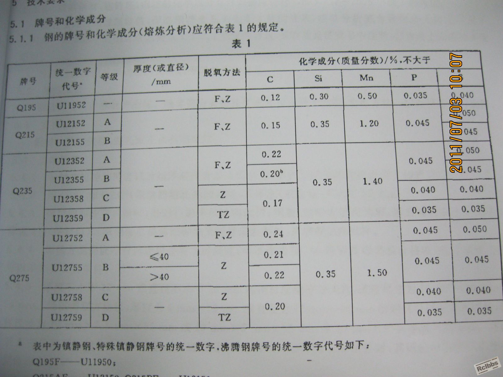

 楼主| 发表于 2011-7-3 11:02:11 | 显示全部楼层
要是弄块纯铁 根据化学成分是不是也可以判断是Q235

2者含碳量不一样啊,做金相应该看的出来啊。再说拿2者材料来我估计肉眼也看的出来吧。可能Q235价格过于便宜不做这么多限制了

不能光看化学成分,Q235还有机械性能的要求,纯铁的屈服强度低得多。

按照标准,要是弄块纯铁,只要抗拉强度指标达到235MPa 可以判断是Q235。问题是目前还达不到。标注小于的意思就是含量越少越好,一般指的是杂质元素。不过纯铁可比Q235贵多了,如果把纯铁当做Q235卖,赔塌了
