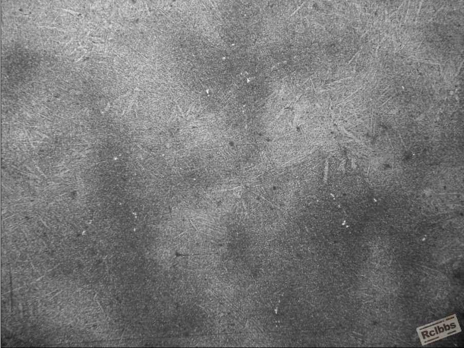

1.jpg 100倍

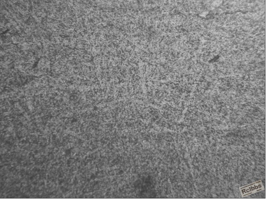

2.jpg 100倍

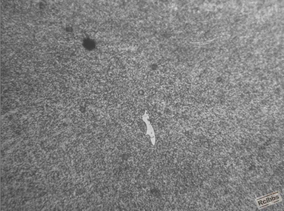

3.jpg 400倍

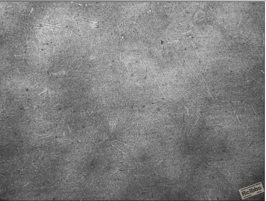

4.jpg 400倍

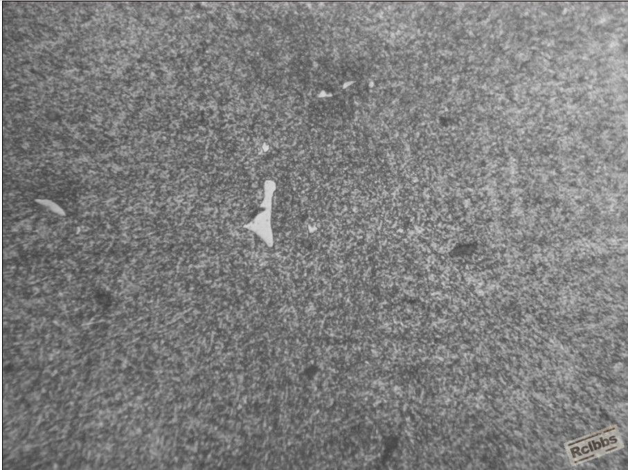

5.jpg 400倍
该材料经淬火+回火后枝晶偏析没有得到消除。材料出现枝晶偏析对性能有哪方面的影响?
原材料如果出现枝晶偏析是否要通过高温扩散化退火才能消除?
发表于 2011-7-4 12:19:08 | 显示全部楼层
请问楼主怎么判断是枝晶偏析的啊,
发表于 2014-11-12 09:57:07 | 显示全部楼层
你这不是淬火态的金相图,这是退火态的。
签到天数: 345 天
发表于 2015-8-5 15:06:28 | 显示全部楼层
从你的金相图片上看,有碳化物液析(相当于割断了基体的连续性),同时枝晶偏析的存在会使机械性能特别是冲击韧性大大降低
