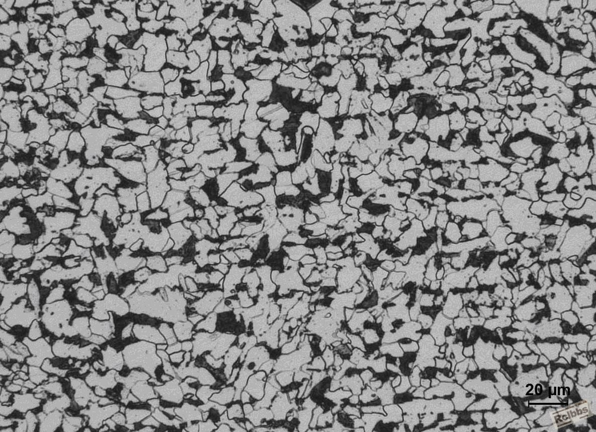

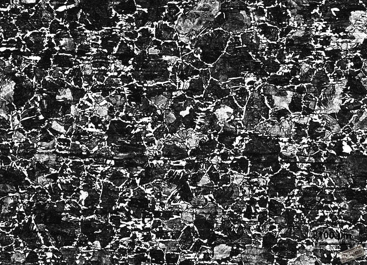

这个组织晶粒度如何评级?(正火以后,控冷出来的)
标尺在右下角,黑了点,考验视力。。。应该是100倍照片,按标尺计算

发表于 2011-7-4 21:51:45 | 显示全部楼层
虽然有标尺,在屏幕上看还是有误差的。
估计6~7级。

回复 2# MYG
又回到老问题了,这个评下来的应该是奥氏体晶粒度吧

发表于 2011-7-5 13:41:34 | 显示全部楼层
晶粒度有6·7级,你这张图就是正火后的实际晶粒度啊!
签到天数: 941 天
发表于 2011-7-5 14:14:35 | 显示全部楼层
根据晶界上网状先共析铁素体,评的是奥氏体晶粒度。
 楼主| 发表于 2011-7-5 15:36:40 | 显示全部楼层
回复 5# MYG
上图组织算混晶吗?
 楼主| 发表于 2011-7-5 15:38:56 | 显示全部楼层
如果像下面的工艺,硝酸酒精腐蚀,评级的话,就是实际晶粒度。
和上图都是同样腐蚀剂出来,评级感觉就没一个标准了。不知各位都是怎么做的?

发表于 2011-7-5 18:05:23 | 显示全部楼层
回复 7# mice00
可根据铁素体大小评晶粒度,得到的是铁素体晶粒度。

发表于 2011-7-8 18:27:28 | 显示全部楼层
以上的两张图片已经很不错了,前一张碳含量高些,有些像非调质钢,后者碳含量较低,像管材或紧固件材料。两者看上去都是等温正火态的组织。前一张根据晶界析出的铁素体可以推断原来的奥氏体晶粒度,但后者不太好判断原来的奥氏体晶粒大小,因为这个晶粒状态很难反映出原来奥氏体晶粒。希望大家就第二张图片发表看法。
 楼主| 发表于 2011-7-11 10:46:10 | 显示全部楼层
回复 12# 材料技术
第一张我可以根据晶界铁素体,确定晶粒度
第二张图片,没法那样做,是否还要通过渗碳,加热一类的 标准里方法去现实奥氏体晶粒吗??
对第二张图片评级 就按上面那个国标来评定,应该怎么做??
 楼主| 发表于 2011-7-11 10:50:12 | 显示全部楼层
回复 9# pop2015pop
    标准是有,具体应用时,为了方便,就不知道该评 奥氏体晶粒度和平均晶粒度了,不知你们遇到第二张图片时,是评定哪个晶粒度?
对第二张图片,我们现在只是评平均晶粒度。。。
