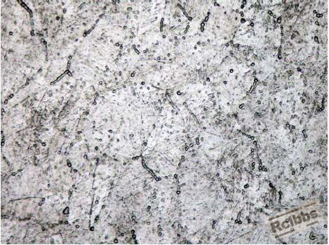

请教高手,以下是不锈钢腐蚀后的组织,检测中心说组织是:奥氏体+碳化物,他们经过很多次试验后才腐蚀出来。但是这个材料我们化验了,含碳量只有0.1%,不知道为什么会有碳化物??而且我看着好像有马氏体组织?
500X
500X

组织应该是奥氏体+少量铁素体+少量碳化物.不锈钢不好腐蚀是正常现象,不然就不叫不锈钢.

什么牌号?经过了什么热处理?用的是什么腐蚀剂?

这是典型的未经固溶处理的奥氏体不锈钢,组织是奥氏体+合金元素+少量铁素体。不锈钢中碳那么低不会出现碳化物的,颗粒状的是合金元素,经过1100℃固溶处理后就都固溶了,就不会有了。呵呵不锈钢腐蚀很简单的,不能用王水,要用三氯化铁盐酸水溶液,一下下就出来了。

我以前做这种钢都是用王水,就是时间长点,把试样浸在里面20-30分钟就可以了,没见过碳化物,就是基体奥氏体+铁素体.感觉用王水做出来的样比三氯化铁盐酸水溶液做出来的干净好看.学校做试验一般不会用王水用后者,一是时间长,二是不安全.学生多易出事.

具体的腐蚀剂不清楚,不过他们说试了各种不锈钢腐蚀液都没用,最后是配了一些混合腐蚀液才成这个样子!不过我看组织也不清楚,哎那些细条状的组织形态是什么?

图片很不好,你首先应该介绍一下工艺,还有需要有宏观照片

     “组织是奥氏体+合金元素+少量铁素体”。合金元素不是组织,它以什么形态存在?

基体上的条形及颗粒状相看上去是挺像合金碳化物的,可以用EDS局部分析一下成分,对判断到底是什么相有好处。

       碳含量在0.10%就不是碳化物?什么理论?
       烟不离手在含碳量为0.03%以下经650℃敏化处理的不锈钢中,一样的观察到大量的晶界碳化物。

晶界碳化物和σ相在光学显微镜里如何区分啊?一直搞不明白,真心请教!
