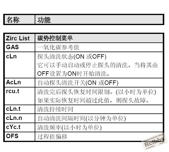

回复 4# xiyuan
可以直接设置过程值偏移OFS或改变CO含量GAS的方法来校准碳势显示值
建议设置GAS值

回复 5# stove
谢谢老师!非常感谢您上传的信息让我知道怎样去修正。
