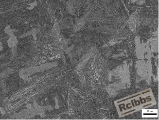

材料:42CrMoA,锻造加热出炉温度:1200±15℃,始锻温度:1180±20℃;调质工艺:890±10℃,保温时间:2.5-3小时;回火温度:560±10℃,4.5-5小时;
调质前没有正火处理。
金相照片: 1#金相组织1.jpg
组织缺陷严重,魏氏体,块状铁素体,请各位帮忙分析下

组织感觉为块状铁素体+粗大的回火索氏体,淬火温度高了。

如果是大型锻件的话,在锻造空冷条件下常出现粗大晶粒,或形成铁素体选向分布的魏氏体组织,为使得组织细化,减少淬火时变形和开裂倾向,通常要在锻造后实施正火热处理的!

曲轴工艺一般为:锻造—正火—调质。。。
个人认为:1、锻造温度偏高、锻后冷却不合理。
          2、“省略”正火工艺不合理。
          3、调质温度偏高回火温度偏低。

终锻温度是多少,有没有看锻后的组织状况?

还有个问题是这种缺陷的组织材料只是个别现象,如果正火、调质等工艺不合理的话应该大部分材料都不合格啊,这个问题不知道是怎么回事,同样一批毛坯有合格的有不合格的。

这种原因可能在于材料、锻造及热处理工艺、设备、操作控制等方面的不一致性问题。
