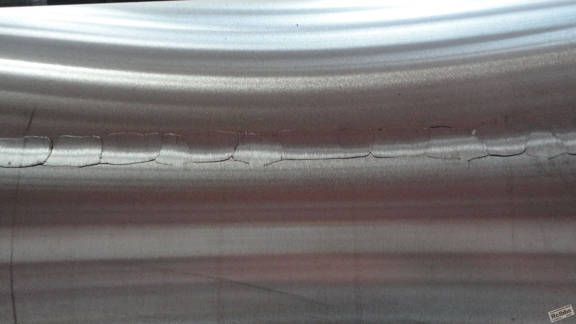

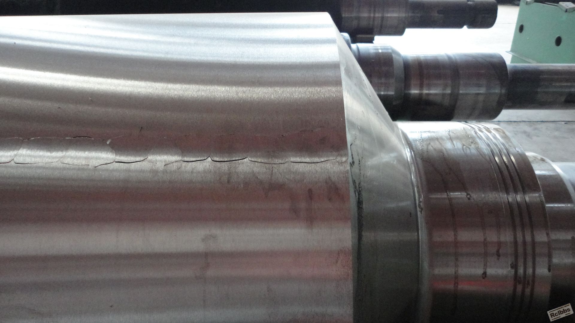

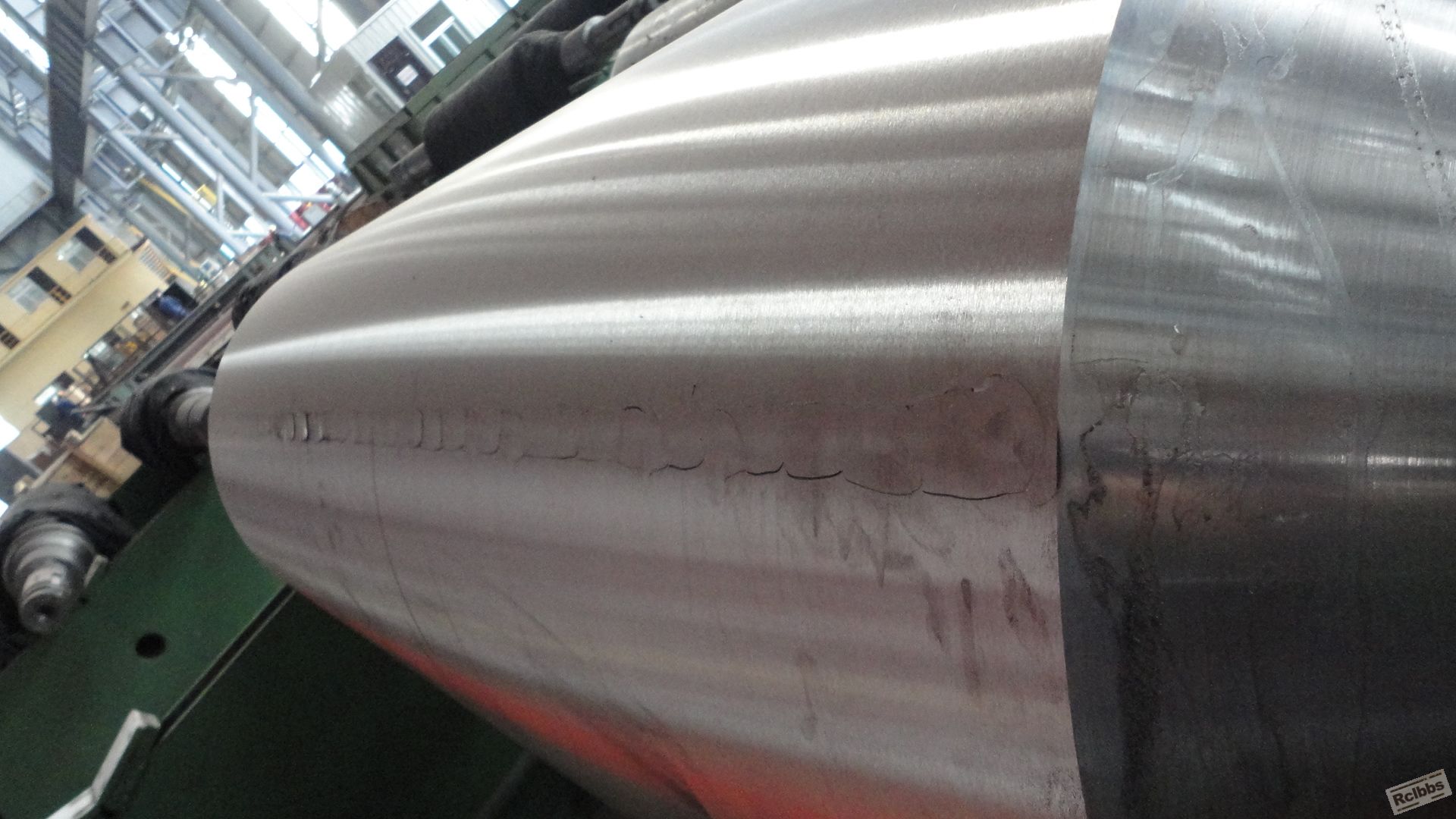

MC5工作辊(93.5-99HSD)用户现场发回照片,用户反映未经使用,修磨后出现此裂纹,困惑?大家觉得这个裂纹怎么形成的?

好像表面经过补焊!……

电焊以后再修磨,应该就是这个样子!

估计冷、热加工过程中发现轧辊纵向裂纹后进行了焊补,却没有做到天衣无缝!

一般情况应该是调质后,表面中频,锻造后调质,锻造过程可能存在缺陷,没消除缺陷就调质,很容易引发淬火裂纹.出现裂纹在补时,补前需要把裂纹用砂轮祛除,焊接前预热,焊后用保温棉保温,防止产生新应力裂纹.

很明显,是经过补焊了

看表面像是经过补焊过的,

焊接形成的裂纹,焊接需要注意采用防范措施。

回复 4# 青蛙@思考
    这个经过冷处理的。热处理工艺会造成这样的裂纹吗?连边缘软带区都有裂纹

看来几位专家一致认为是补焊导致的,不过热处理当时没有出现裂纹,有没有补焊还有待调查。

怎么看出来补焊的?我觉得不可能是因为焊接
发表于 2011-7-6 08:39:58 | 显示全部楼层
返回后可以用酸腐蚀看一下
发表于 2011-7-6 08:56:50 | 显示全部楼层
原材料组织应该存在问题,如:带状组织或碳化物带。冷处理组织应力在磨修时得到释放的结果。

端面照片不清楚,应该是锻造时产生大的折叠,将裂纹掀开看看,或切块试样就知道了,再传两张端面照片看看。

可能是应力造成的开裂,具体要知道你的工艺参数了

  从裂纹形态看,倒像是经过补焊

    在裂纹处取样(认为是补焊上去的)做下材料成分分析,看和棍身的材料成分是不是一样的!
