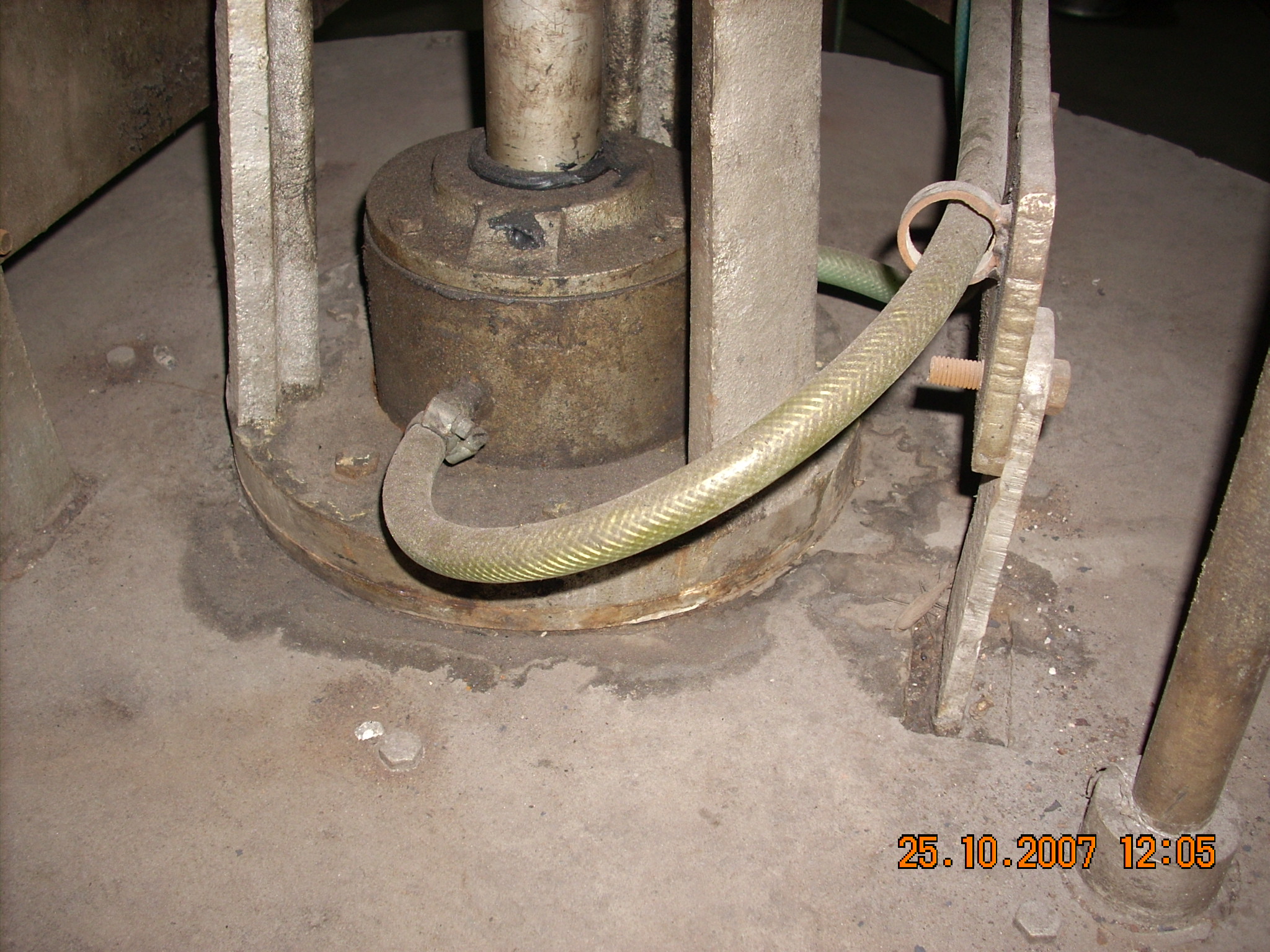

签到天数: 304 天
发表于 2007-10-25 12:05:47 | 显示全部楼层
回复 #1 jysh81 的帖子
采用带尼龙丝的透明橡胶管。
见付图
