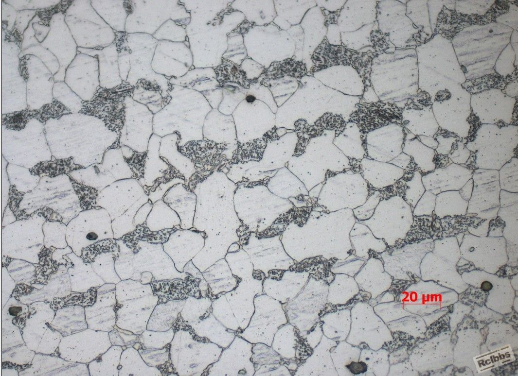

12Cr1MoVG的。热处理工艺参数是720℃,保温1h,随炉试件做抗拉强度为420MPa,断于母材,低于标准的470MPa。
看下有没有过烧?面对这个问题该怎么办呢?

正火+回火组织,没有过烧迹象。断在母材区?说明热处理参数不对!
 楼主| 发表于 2011-7-6 08:43:09 | 显示全部楼层
汗!我问过人,他也说没有过烧,过烧的晶界不会这样。断于母材,他说的是得到的是退火组织,建议提高热处理温度到850℃~950℃然后试一下。组织我看了下,应该是铁素体和珠光体。

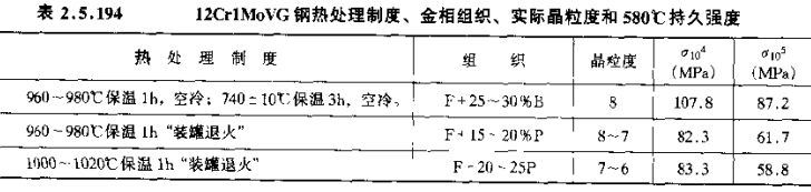

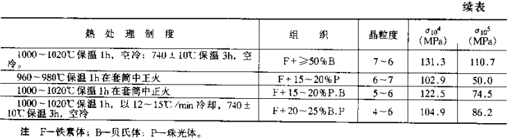

我还有个表格,可能这个也有帮助:

图片很不好,你首先应该介绍一下工艺,断裂情况,还有需要有宏观照片
