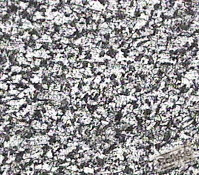

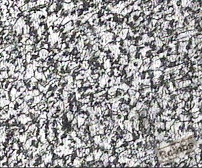

 楼主| 发表于 2011-7-8 21:45:26 | 显示全部楼层
200转
200转
这是200转慢速时候的图片
400转.jpg 这是400转速度稍微快了点
