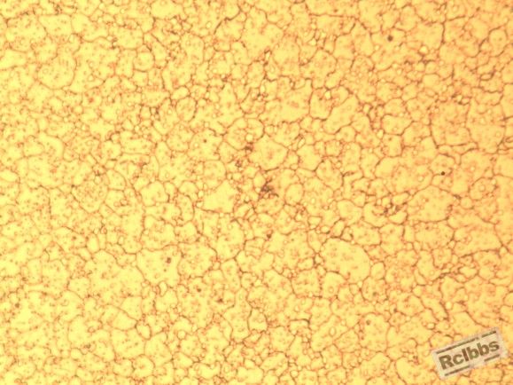

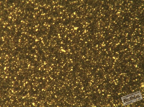

请大家帮忙看一下这个W6MO5CR4V2 淬火氮冷和560度 二次回火后的金相组织有没有问题?谢谢了!

M2钢应该回火3次以上的,不然残奥还是挺多的!

淬火后晶粒还可以,没有发现过热现象,回火后白区有点多,也可以再进行一次回火,总来说组织正常,我认为是没有问题的。。

    可以说是基本正常的组织

    可以说是基本正常的组织
wisher 发表于 2011-7-6 12:00
我不是太懂,有人说有过热现象。
发表于 2011-7-6 16:16:15 | 显示全部楼层
没有过热,只是回火程度不够 ,淬火晶粒度还长算正常
